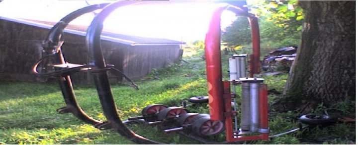

Owijarki do bel Może już było albo i nie :)
Sipma Ariadna rocznik ok 00 rozmiar folii 50. Jest możliwość zwiększenia na 75? Gdzie mogę do niej dostać obcinacz? fotka noża poniżej. Z góry dzięki za udzieloną pomoc :)
http://img826.images...6/2248/k3go.jpg
