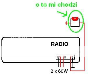

Bezpiecznik do radia.

Znaczy się zrób tak kup ze 3 bezpieczniki np.5,6,8,10 A i sprawdź na którym się spali to weź wtedy trochę większy i będzie gites.

Zrób jak pisze kolega wyżej. Tylko po właczeniu radia daj na maxa głośność. Z tym że tego typu bezpieczniki są 5, 7.5, 10, 15 itd.
Ja u ciebie przewiduje bezpiecznik 5A maksymalnie 7,5A

Nie wiem jakie masz radio ale jeżeli jest na nim napisane 2x60W to na pewno jest to moc PMPO (przy zasilaniu 12V nie można uzyskać więcej niż 25W RMS) więc rzeczywista moc wyniesie max. 2x15W RMS. 30W/12V=2,5A więc bezpiecznik 5A w zupełności wystarczy.
