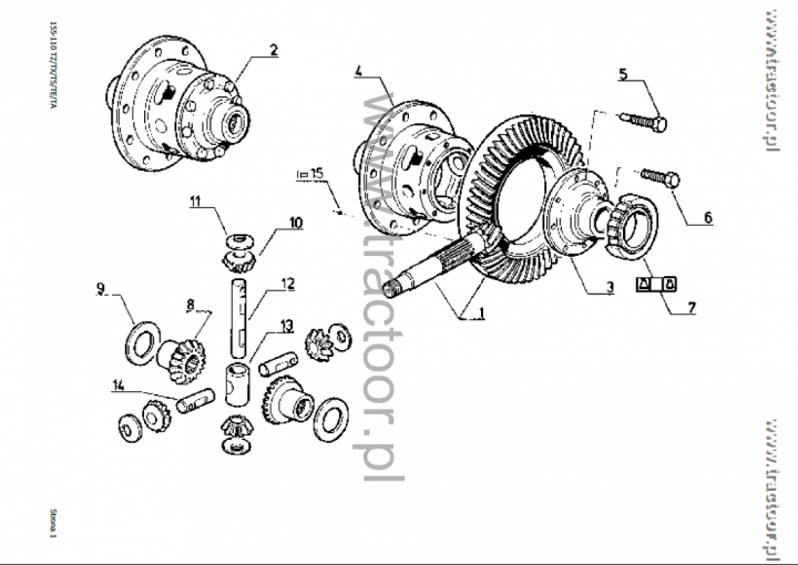

jak dobrze kojarzę to na wałku nr. 1 w skrzyni masz zębatkę zabezpieczoną nakrętką
kabina w górę i zwalaj dekiel

Nakrętka zabezpieczająca jest na samym wałku atakującym. Koło zębate i wałek stanowią niepodzielną całość. Na rysunku numerem 1 oznaczono zarówno wałek atakujący i koło talerzowe.
