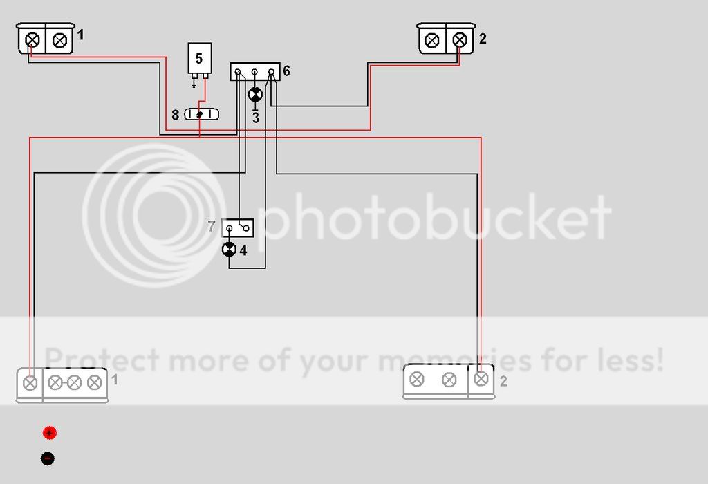

Awaryjne Ursus C330 Mam pytanie czy dobrze zrobiłem poniższy schemat świateł awaryjnych ? zaznaczam od razu że będą chodzić dopiero po włączeniu jednej strony kierunkowskazów a następnie przełączeniu przełącznika awaryjnych
Dodany obrazek
1. Kierunkowskazy prawe
2. Kierunkowskazy lewe
3. Kontrolka kierunkowskazów
4. Kontrolka awaryjnych
5. Przerywacz
6. Przełącznik kierunkowskazów
7. Przełącznik awaryjnych
8. Łącze

Awaryjne Ursus C330 wydaje sie ze jest dobrze zaprojektowane. Czemu chesz przełączniki podpinac na minusie a nie na plusie? z tego co mi wiadomo to robi sie takieżeczy na plusie. Ale schemat wydaje sie ok

Awaryjne Ursus C330 Robię przełączniki na minusie ponieważ na plusie po włączeniu awaryjnych nastąpiło by zwarcie a tak to tylko lewa lub prawa strona w zależności która włączona zostanie zmasowana i zacznie migać :)

Awaryjne Ursus C330 wg schematu co jest tu zamieszczony-jak dla mnie to nie bedzie działalo bo:
- kontrolka 4-przy wlaczniuku 7 (ma parametry ok 4W/12V -tak mysle) nie zasili wszystkich zarówek jak i tez przelacznik kierunkowskazów srodkowy odczep przelacznika idzie poprzez zarówke
UKŁAD NIE BEDZIE DZIAŁAŁ!!

Awaryjne Ursus C330 Tak jak wyżej UKŁAD NIE BEDZIE DZIAŁAŁ. Ze schematu zrozumiałem, że "+" przez przerywacz doprowadzasz do żarówek kierunkowskazów a wyłącznikiem załączasz masę. Działało by gdybyś usunął żarówkę nr 3 i podłączył środkowy styk przełącznika nr 6 do masy oraz usunął żarówkę nr 4 i podłaczył bezpośrednio do włącznika 7. W układzie jaki podałeś łączysz szeregowo żarówki kontrolne z żarówkami kierunkowskazów. Przoszę mnie poprawić jesli się mylę.

Awaryjne Ursus C330 Witam. @elektrotech twój schemat jest dobry z tym, że kierunkowskazy powinny być podłączone do zacisku "L" przerywacza (ang. "load"- obciążenie) a do zacisku "P" podłaczamy kontrolkę (przynajmniej tak jest w schemacie samochodu CC) i wtedy wystarczy przełącznik z jednym stykiem do włączania świateł awaryjnych.

Awaryjne Ursus C330 fakt mały błąd ale działanie tego schematu jest jaknajbardziej prawidłowe jak i tez prostota montażu

Awaryjne Ursus C330 Wielkie dzięki wiedziałem że będzie źle :)
