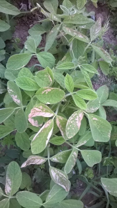

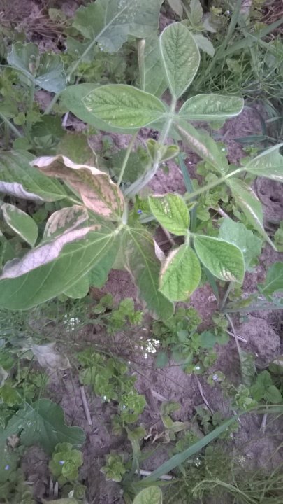

3 dni temu tj w poniedziałek opryskałem soje Basagranem 2l/ha oraz Labradorem 1.5l/ha. Dzisiaj zauważyłem na listkach soi plamy oraz trochę podwiędły - czy powinienem się tym objawem martwić?
