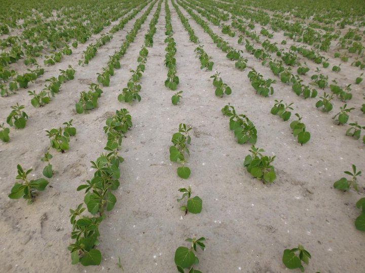

Rabin, nie narzekaj. Na zdjęciu ta gleba wygląda na żywy piach, więc soja nie jest tu jeszcze taka zła.

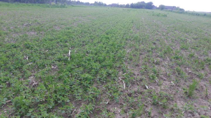

walcze z soja juz 3 rok w pierwszym roku wygniła mi od deszczów  była wysoka na maks 20 cm
teraz tydz temu pielnikiem lekko przejechałem

Może nie wyższa, ale na pewno mogła być gęściej posiana
Nie wiem czy to zamierzony cel taki rzadki siew, więc nie będę się zbytnio rozpisywał
Na pewno przy tak rzadkim siewie będzie wiadomo czy Amandine wytwarza pędy boczne, bo jeśli nie to raczej na rewelacyjny plon niema, co liczyć
Przy gęściejszym siewie soja zawsze jest wyższa po prostu walka o światło powoduje ze rośliny są wyższe przy rzadkim siewie tego niema wiec roślina bardziej skupia się na tworzeniu pędów bocznych niż walce z innymi roślinami o światło, dlatego twoja soja może być niższa, ale to tylko teoria nie znam twojego pola ani przebiegu pogody, jaki był u ciebie a to też ma znaczenie wiec wszystko, co bym powiedział to tylko przypuszczenia
A i jahooo
ma rację Piach to piach cudów niema sie co spodziewać
PRZY WALCE Z CHWASTAMI ZA POMOCĄ BRONY NALEŻY SIAĆ GĘSCIEJ, BO ZAWSZE SĄ UBYTKI
Jak ty tym pielikiem tam jechałeś wygląda to raczej na bronowanie i to wzdłuż żędów a to nie dopuszczalne, gdy robisz to zwykłymi bronami

Rabin2009    0
Napisano (edytowany)
szczerze mowiac niezwarzałem na nic hehe:) poprostu na pałe wjechałem w pole wiadomo lekko dogniotłem soje kołami no ale co poradzic jakos ona zyje :P
pielnikiem ale takim zrobiony we własnym zakresie taki pielnik jak do czosnku na allegro chca sprzedac

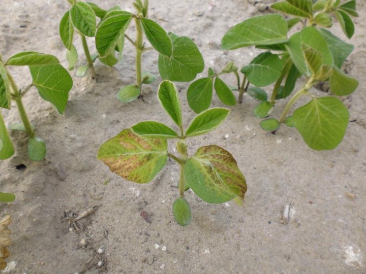

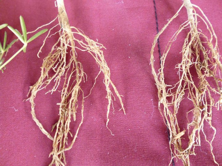

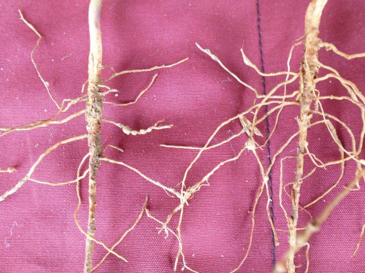

Na mojej soi nie ma również brodawek.Dla porównania na łubinie który nie był zaprawiany i szczepiony nitraginą brodawki zaczynają się pojawiać.Zauważyłem coś niepokojącego:mianowicie liście niektórych roślin zaczęły brązowieć.Nie wiem czy to brak wody czy jakaś choroba.
@pstaszek śor o które pytałeś u mnie niedostępne.

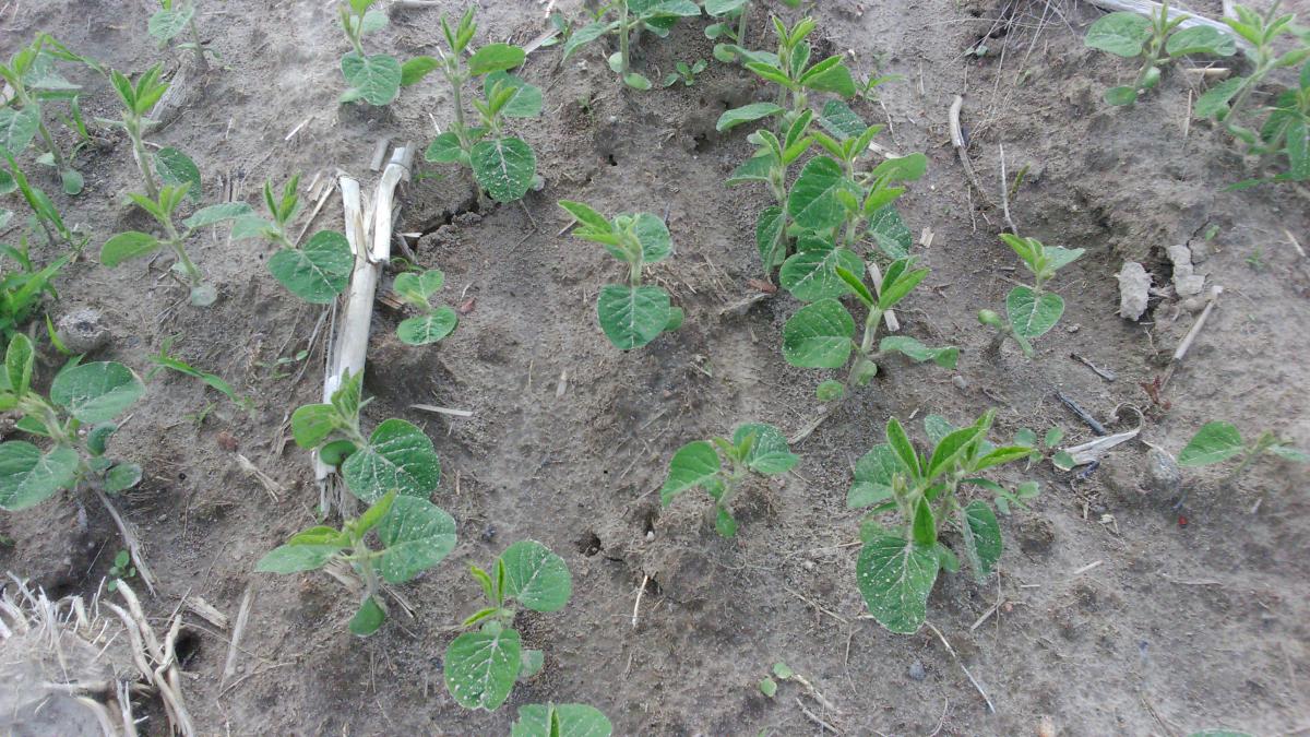

a teraz poglądowe 2 zdjęcia Annuszki która siedzi sobie w dole, a na środku pola nałożyły się siewnik i to mnie skłoniło do przemyśleń??
post-57898-0-30853000-1433095512_thumb.jpg post-57898-0-29807500-1433095553_thumb.jpg
CO do poszukiwań oprysków, to obszedłem dokładnie 3 ha soii pryskanej afalon + command i na razie tragedii nie ma, poza kilkoma łobodami i chrzanem na pierwszym polu w miarę czysto.
Na drugim kawałku, jedynie w dołkach gdzie woda ewidentnie stała po burzy zaczyna trawica atakować.
Pomimo wszystko nie widzę sensu ekonomicznego walki z chwastem, o opryskiwaczem zniszczę 5% roślin, oprysk kosztuje i jeszcze nie wiadomo jak z jego skutecznością, dlatego skupiłbym się nad lepszym odchwaszczeniem przedsiewnym i lepszej doglebówce.

Soja ci wypiękniała jest dużo ładniejsza niż na pierwszych zdjęciach, czyli jest OK
Co do objawów to, jeśli nie pada u ciebie to raczej choroba to nie jest ona potrzebuj wilgoci, ale pewności nie mam, dlatego obserwuj soję
A z tymi brodawkami to faktycznie cos nie tak w tym roku

Masz rację soja siana gęściej zawiązuje wyżej strąki i szybciej zasłania powierzchnie pola, więc problem z chwastami przy takim siewie nie istnieje pisałem o tym w zeszłym roku
Co do mojej soi w tym roku to na dzień dzisiejszy mogę powiedzieć, że jest problem z chwastami, ale w rzędach jest jej dość gęsto, bo na 32 lejków sieje tylko 12 lejków, więc z tych pozostałych 20 lejków nasiona poszły do tych 12 lejków wiec w rzędach jest jej dość gęsto
Co do reszty to się okaże jesienią teraz trudno powiedzieć czy soja utworzy pędy boczne i czy to zrekompensuje mniejsza obsadę na 1ha
