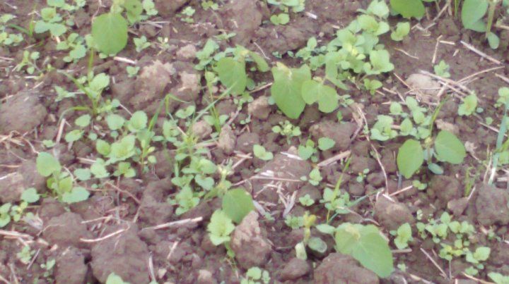

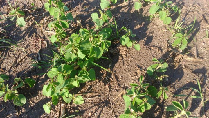

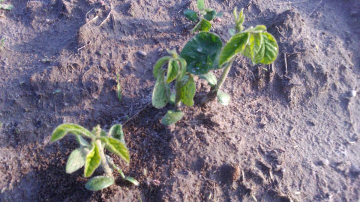

master20002    228
Napisano (edytowany)
Tak wyglądała moja soja Amadine wczoraj:
Tak wygląda kępka którą opryskałem dawką ok 3l na ha, a tej drugiej zdjęcie mi nie wyszło. Ale o tym przekonałem się dopiero jak wróciłem do domu...
A tak wyglądał wczoraj mój Merlin:
Czym wytępić te cholerne chwasty? Czy może się nie przejmować bo soja je zadusi? Na tym polu jeszcze nie jest źle, ale mam inny kawałek to jeden drugi wypycha...

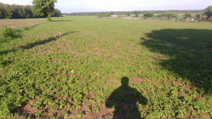

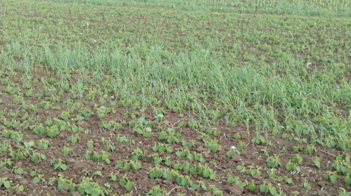

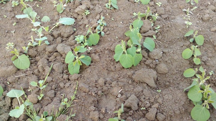

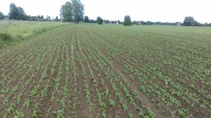

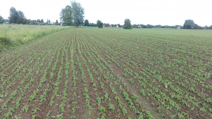

SOJA na dzień Maj 30-05-2015 porównanie do soi Maj 30-05-2014
Jak widać na zdjęciach soja w zeszłym roku miała już liście trójpalczaste a w tym roku, chociaż była posiana kilka dni wcześniej dopiero wypuściła liść trójpalczasty
Oceniam opóźnienie w wegetacji z powodu najpierw suszy a teraz chłodów, o co najmniej 1 tydzień w stosunku do tego samego okresu w zeszłym roku
Zobaczymy czy soja to nadgoni, ale jak widać sianie odmian soi powyżej 120 dni wegetacji jest dość ryzykowne
Najpierw zdjęcie soi z zeszłego roku z Maja 30-05-2014
A teraz soja z Maja tego roku 30-05-2015
Na tych zdjęciach widać, że gdyby soja była siana, co każdy lejek to problemu z zachwaszczeniem by nie było soja do tygodnia zaciągnęłaby międzyrzędzie, czyli moja sugestia w zeszłym roku ze w naszych warunkach najlepszym rozwiązaniem jest siew, co każdy lejek właśnie, dlatego że soja w takim siewie najszybciej zaciąga międzyrzędzie będzie tak dopóki nie będzie wyboru środków do stosowania po wschodach soi
Będzie to ograniczać możliwości siewu w szerszych rzędach

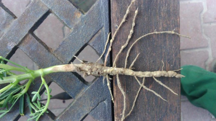

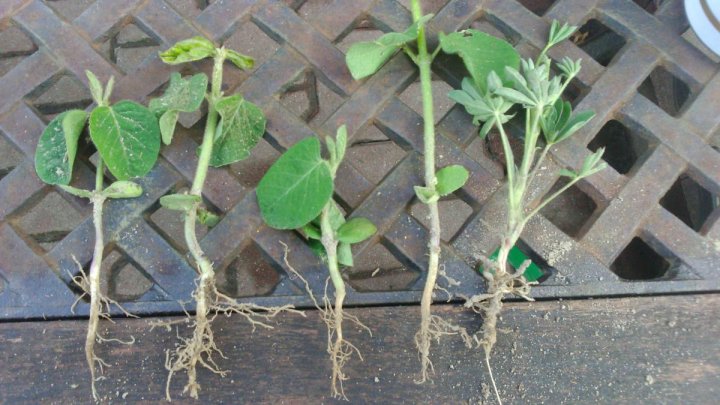

EKO-ENERGIA    9
a u mnie wygląda top tak Merli lepszy nada od Annuszki, siane co każdy lejek ale do zakrycia to jeszcze sporo....
BRODAWEK na korzonkach brak pomimo zaprawienia nitraginą, a łubin zaprawiany też  nitraginą ma już brodaweczkipost-57898-0-53352600-1433011155_thumb.jpgpost-57898-0-92067800-1433011220_thumb.jpg
Annuszka, zaraz po deszczu
a teraz korzonki 4 soje i 1 łubin
a teraz zbliżenie na łubin. Nitragina kupiona z firmy BIOFOOD, odrębna dla soii i łubinu

u mnie też na jednym kawałku mam problem z samosiewami rzepaku
ponoć refine 50SX  można dostać w czechach  jutro spróbuję  to sprawdzić
do granicy mam 60 km wiec zrobie sobie wycieczkę przy okazji jakieś piwko kupię :)

farmervip    78
Witam jestem amatorką w uprawie soi ale dzisiaj zauważyłam bardzo niepokojącą rzecz bo soja jakby sie uszuszała a mimo to korzonek jest zdrowy doradźcie co to może być?
Powiem ci że u mnie wyglada miejscami tak jak u ciebię a przyczyną akurat u mnie były ślimaki podgryzały korzenie i zjadały liście

eksperyment z lumaxem zrobiony, prysnąłem w doniczce, 10 nasion soii i łubinu, a w drugiej nie, zboczymy czy coś skiełkuje, bo lumax w QQ działa super. Stosowałem również Adengo w QQ i do dziś, czyli już ponad miesiąc pole czyściutkie, ani chwaścika, a na ulotce pisze że po roku żadnych przeciwwskazań, natomiast na lumaxie pisze że mogą po roku występować porażenia. Zobaczymy. Niestety nie mam już Adengo na taki experyment.
Szukam doglebowki od QQ bo są bardzo skuteczne, na Afalonie który stosowałem w łubinach i soii pisze że można stosować również w QQ, więc może coś od QQ się dobierze.

pstaszek    238
Czyli problem z brodawkami nie tylko u mnie ciekawa sprawa, co się dzieje, że niema jeszcze brodawek, ale tylko na soi, która była siana pierwszy raz na danym polu na polach, na których już była soja a teraz jest drugi raz to brodawki są
Wygląda na to ze to wina zaprawiania szczepionką bakteryjną najwidoczniej nie działa
sebas401
Nie niczym nie pryskałem, bo jeśli jest to faktycznie choroba wirusowa to niema na nią podobno, bo tego nie wiem na 100% żadnego fungicydu, oprysku
Włosi mi w zeszłym roku napisali ze ta choroba lubi się rozwijać właśnie wtedy jak jest dużo wilgoci w zeszłym roku też dużo było opadów u mnie i też choroba występowała placami nie na całej powierzchni, ale jak się wypogodziło to tak jak pisali mi Włosi choroba nie rozprzestrzeniała się, ale jak znowu przyszły deszcze to znów zaczęła się rozprzestrzeniać
Wiec, jeśli to, co jest u ciebie jest tym samym, co było w zeszłym roku u mnie to przy każdych opadach deszczy, (co najmniej kilka dni) znów choroba da o sobie znać
Więc możesz tylko obserwować, co się dzieje i mieć nadzieję, że jak najszybciej przestanie padać
A tak poza tematem piszesz ze jesteś z południa to tka jak i ja
A więc zapytam, z jakiego rejonu południa, bo ja Śląsk powiat Tarnogórski
Pajej
Tak wygląda dzisiaj soja pryskana Butoxone
farmervip
Problem w tym, że tak jak i u mnie w zeszłym roku u sebas401 korzenie są nieuszkodzone, więc szkodniki odpadają wzeszłym roku to też przerabiałem, ale żadnych szkodników nie było a jak będzie się u niej powtarzać w ciągu wegetacji to, co u mnie w szczególności przy dużej wilgotności to by znaczyło ze będziemy mieć problemy z ta chorobą szczególnie w czasie ciągłych opadów
