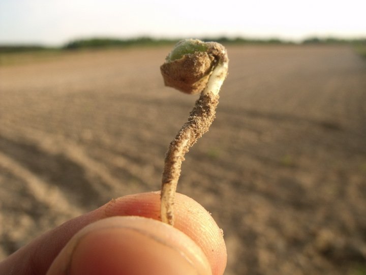

 W tamtym roku u mnie gołębie dziobały liscienie podczas wschodów , nie zauważyłem aby wybierały  ziarnka .Co do dzików to zryły pole ponieważ poprzedniego roku roku była tam kukurydza , nie ruszając soji

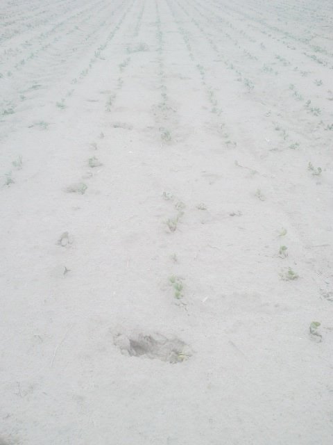

master20002    228
U mnie soja zaczyna wychodzić. Jeszcze nie bardzo widać rzędy, więc foto wrzucę następnym razem. Zauwazyłem, że Merlin równiej schodzi niż Amadine. Obydwie odmiany siane tego samego dnia.

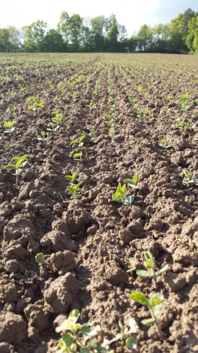

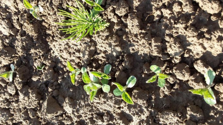

dyga25    2
                                                     Stan na dzień dzisiejszy (Merlin)

master20002    228
Duża ta Twoja soja. Moja dopiero wychodzi z ziemi... Straszna posucha na podkarpaciu...

pstaszek    238
dyga25
No no wyrośnięta u mnie jak dobrze pójdzie to koniec tygodnia taka będzie o ile zimni ogrodnicy jej nie wykończą - św. Pankracy (12 maja), św. Serwacy (13 maja) i św. Bonifacy (14 maja), a zimna Zośka - św. Zofia (15 maja) – musiałeś mieć wilgotną ziemię i ciepło ze tak fajnie poszła do góry

dyga25    2
Myślę że pomogło jej wałowanie wałem pierścieniowym ,chociaż ciepło w tym czasie też było . B)

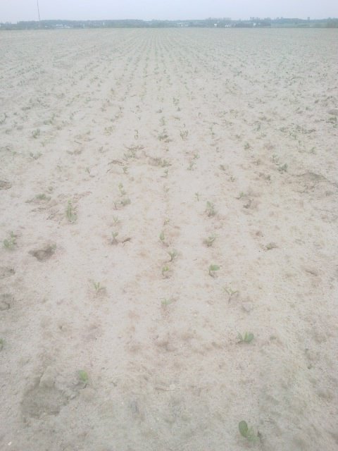

pstaszek    238
A co byś powiedział na zdjęcie bardziej ogólne większej powierzchni areału
Jak to się prezentuje na całej powierzchni

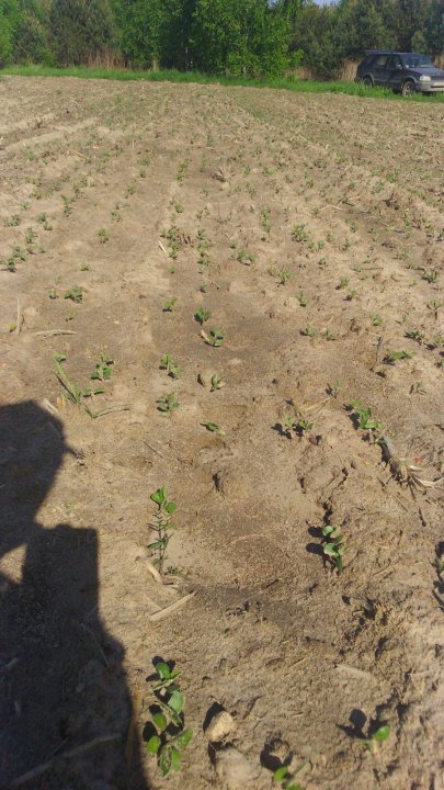

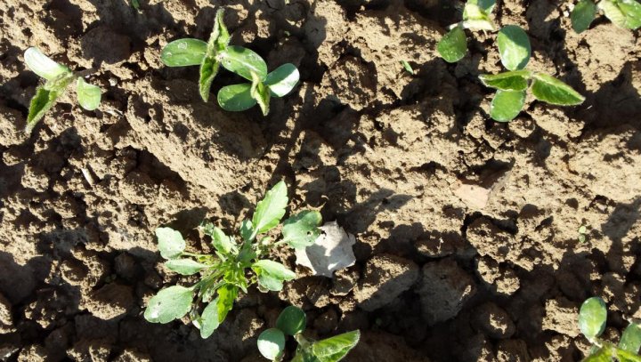

KRISS75    54
Napisano (edytowany)
Powiedzcie mi jak tu wklejacie zdjęcia?
Dzięki 0_1Spider już sobie poradziłem.Zdjęcia nie najlepsze.Popracuję jeszcze nad jakością.Tak wygląda moja soja.Jeszcze trochę zostało pod ziemią.1 zdjęcie siane wszystkimi lejkami,2-3 co drugi lejek.

pstaszek    238
KRISS75
Ta w szerszych rządkach lepiej się prezentuje oczywiście to nie znaczy ze będzie lepsza, ale na dzień dzisiejszy jest ok
Zdjęcia nie najlepsze, ale to, co powinno być widać, czyli to widać dobrze tylko trochę to wygląda jak by soja z pod śniegu wychodziła, ale jest ok

KRISS75    54
To że się lepiej prezentuje to może być efekt wałowania.Ta w szerokich rzędach jest powałowana.

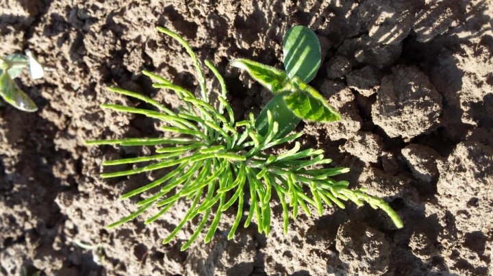

matttic    4
Jak pierwszy raz to tylko z Merlin :)) Więc tak nasiona ładne od rolnika. Ani Nitraginy ani Vitawaxu nie udało mi się zdobyć może i by się dało ale nie ma sensu wg mnie przepłacać w tym roku bo dopłatowcy się rozbrykali wiec postanowiłem odmienić i nie generować kosztów których i tak było sporo w innych uprawach.Od lat sialiśmy prócz zbóż także bobik i śladowe ilości peluszki lub łubinu ze względu na stanowisko pod oziminy. teraz do rzeczy......
Areał około 1,4ha przedplon jęczmień jary bardzo kiepsko plonujący bez ochrony fungi.. może dlatego :/.... 300 kg polifoski 6, 300 kg dolokorn (profilaktycznie miałem takie wapno z mikroelementami więc nie zaszkodzi) , pod agregat siew Merlin 125kg/ha co każdą redlice talerzową z kołami dogniatającymi Pottinger Vitasem 302 lecz bez zagarniaczy i trochę zostały koleiny po ciągniku wiec może być cyrk ze zbiorem ponadto pole koło górki dobrze nasłonecznione.
PH 6,5. Opryskane zaraz po siewie Harrierem 1,5l/ha ale jak widać chwasty się trafiają rzadko ale przepuściło gdzie nie gdzie  skrzyp i inne sucho było bardzo długo po siewie i może dlatego.. zdjęcia robione 2 dni temu dziś jest większy bo w końcu jest wilgoć i słoneczko... zobaczymy jak będzie dalej...
Oby zimna Zośka bardzo nie rozrabiała
aaa siew był 24.04.2015
aa i posiałem około 35arów bo mi nasion zostało na takim wydojonym polu o niskim PH 1,5 tyg później wiec zobaczymy co tam się wykluje

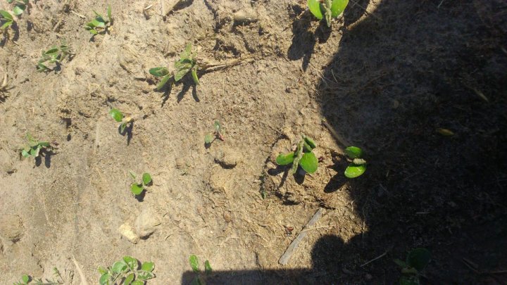

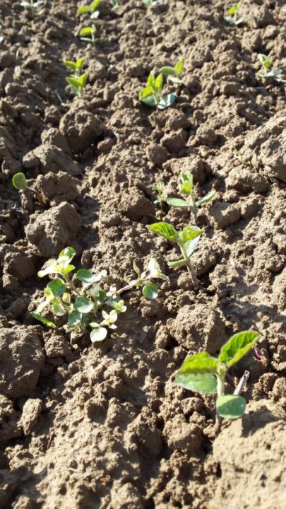

pstaszek    238
matttic
Dobrze na razie wygląda, więc niema się, co martwić
A u mnie dzisiaj Amandine tak wygląda
oczywiście przed nami zimna Zośka 15go więc wszystko jeszcze może się zmienić
