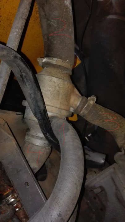

Witam
Zauwazyłem ze w moim ciagniku nie dziala ogrzewanie kabiny tz. sprawa wyglada tak orałem ostatnio sasiadowi ogród i było dosc zimno +1 C , ustawiłem pokretło ciepla na max( mam 3 pokretła pierwsze od dołu to regulacja ciepla, 2 to regulacja  obrotow dmuchawy a 3 to chlodzenie klimy.) ustawilem dmuchawe na 2 stopien bo w traktorze bylo strasznie zimno ale mimo to przez godzine orki ciagnik wogole nie zaczał grzac w kabinie , caly czas lecialo z kratek zimne powietrze, co ciekawe wskazówka temperatury ciagnika mało co sie podniosla tak jakby silnik wogole nie był obciazony. sprawdziłem weze ktore ida do kabiny i one wogole nie były cieple tylko zimne tj. ten ktory wychodzi z termostatu ( 1 na zdjeciu) i ten ktory wychodzi z dolu z chlodnicy do kabiny. Co moze byc tego przyczyna ? czyzby termostat byl walniety i obieg wariuje? a moze przyczyny szukac we wlaczniku ciepla? doradzcie cos
pozdro
dodam ze szukalem na forum i  znalazlem tem o podobnym zagadnieniu ale nie znalazlem tam odpowiedzi

Waldi91    0
Mam ten sam problem z ogrzewaniem. Po dłuższej pracy węże od nagrzewnicy są zimne, a wskazówka czujnika temperatury się nie podnosi. W moim przypadku winą jest termostat, który pokazałeś na zdjęciu. U mnie jest on dziurawy, w sensie takim, że w środku skorodował, bądź coś go przeżarło, i nie ma zamkniętego małego obiegu, tylko cały płyn idzie od razu na chłodnice. Termostat jest raczej nierozbieralny, więc pozostaje wymiana na nowy. Jak ktoś ma namiary na tani zamiennik to prosiłbym o informację :)

Panowie przerabiałem temat ogrzewania w Reni w tamtą zimę bo miałem podobne objawy do waszych.
Ale po kolei. Jeśli węże od termostatu są zimne to jak sami się domyślacie termostat do wymiany. Co do ceny to ja znalazłem za coś ok. 300pln. Musiałbym sprawdzić bo poprostu nie pamiętam.
Z zamiennikami jest ciężko odrazu mówię.
Następna sprawa sprawdźcie nagrzewnicę tą w dachu bo jeśli filtr kabinowy ten zewnętrzy jak i wewnętrzny jest uszkodzony lub po prostu dziurawy to nagrzewnica na bank jest zabita pyłem i kurzem. Ja pozakładałem filtry wyczyściłem nagrzewnicę wymieniłem termostat i po 15 minutach już robi się ciepło a po 30 trzeba się rozbierać.

izydor6280    1154
tylko w większości jest jeszcze z pierwszego montażu, co z tego że do U jest tani jak wytrzymuje sezon  :lol:
zobacz czy na zimnym masz obieg po chłodnicy czy dopiero po zagrzaniu
same węże od nagrzewnicy mogły spuchnąć i nie puszczają obiegu, no i jak już kolega wyżej wspomniał czyszczenie
