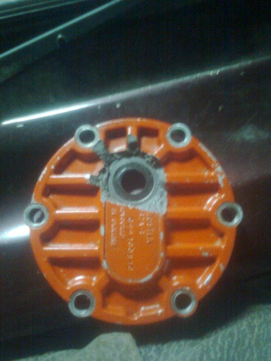

Napisany 02 luty 2010 - 21:56
nie działa hydraulika w belarusie no to mam teraz dla wszystkich zagadke bo hydraulika działa, działa, i powoli siadała ze było wyczuwalne spadek mocy na hydraulice az doszło do takiego stopnia ze miał problem podnosic samego tura :)
stwierdzilismy ze wkoncu padła pompa i wymiana jej sie nalezy.ciagnik w turze cały czas chodzi wiec moze i tak (98 rok MTZ 82).wymiana pompy i wszystko ładnie pięknie ale za tydzień czasu wywaliło dekiel od pompy o własnie tak:
podjechałem do znajomego i powiedział ze mam za duze cisnienie i wywaliło dekiel wiec znalazłem zaworek który jest na rozdzielaczu od góry z lewej strony.Był wkrecony do połowy wiec stwierdziłem ze moze ktos go wkrecił jak była stara pompa a jak nowa to wywaliła dekiel i popusciłem prawie na min.(wyjmowany i sprawdzony,żadnych zadziorów, oznak wybicia wiec nie był wypracowany)
hydraulika chodziła bardzo dobrze az do dzis(około 3 miechów) i powtórka z rozrywki bo znowu wywalony dekiel i teraz sie robie głupi.majster mówi ze mogło ci cos podejsc i zablokowac zawór typu paproch,kawałek oringa lub silikon i wszystko.moze ktos cos doradzi ??
#34 Share soko74

#35 Share bbolas
bbolas
    Użytkownik
  • Members
  • PipPip
  • 56 postów
Napisany 03 luty 2010 - 23:06
Zwracałeś uwagę na kierunek obrotów nowej pompy?
w sklepie zwracał na to uwage i ja tez jak brałem
kierunek obrotów to jak cos to simeringi puszczaja a tu dekiel wysadza.Wszystko sprawnie chodzi i 3 miechy i poszło znowu.
#36 Share soko74
soko74
    Użytkownik
  • Members
  • PipPip
  • 93 postów
Napisany 05 luty 2010 - 09:48
nie działa hydraulika w belarusie Czy podczas montażu weszła lekko, dobrze jest przed dokręceniem śrub zakręcić rozrusznikiem żeby pompa ułożyła się i przykręcić bez naprężeń.
#37 Share bbolas
bbolas
    Użytkownik
  • Members
  • PipPip
  • 56 postów
Napisany 07 luty 2010 - 21:56
podejrzewam ze jest cos z zaworem cisnieniowym.tylko ten od góry z lewej strony jest na rozdzielaczu jest przelewowy(utrzymuje cisnienie na biegu jałowym ??) a jest jeszcze zawór który utrzymuje cisnienie na sekcji(cisnienie robocze) ale nie wiem gdzie jest(jesli mozna powiedziec gdzie sie znajduje i jak sie go wymontowuje) byłbym wdzieczny
#38 Share soko74
soko74
    Użytkownik
  • Members
  • PipPip
  • 93 postów
Napisany 08 luty 2010 - 10:27
nie działa hydraulika w belarusie ten zawór o którym piszesz to właśnie jest od sekcji,przelewowy jest z tej samej strony ale od dołu (owalny dekielek przykręcany na dwie śruby)te zawory lubią się blokować , na twoim miejscu zastanowiłbym się nad nowym rozdzielaczem

#39 Share tomek73
tomek73
    Zaawansowany
  • Members
  • PipPipPip
  • 8409 postów
  • Płeć:Mężczyzna
  • Lokalizacja:pod Wałbrzychem Dolnośląskie
Napisany 08 luty 2010 - 11:30
nie działa hydraulika w belarusie mi niekiedy wyłącza się hydraulika to wyciągam ten zawór z dołu i zaczyna działać.Trzeba odkręcić ten dekielek z dołu ,dwie śruby na klucz 14,wkręcić śrubę 10 od dołu i wyciągnąć zawór, póżniej złożyć i to wszystko
