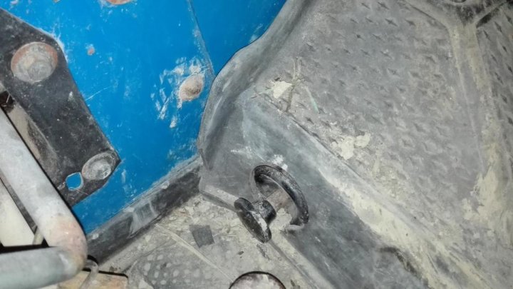

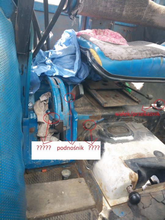

Witam wszystkich
Mam do was pytanie odnośnie dźwigni której przeznaczenia nie mogę obczaić... ciagnik to Ford 5610 z 87 roku... zdjecie udostepniam w zalaczniku natomiast znajduje sie ona obok blokady mostu...
Dodatkowo mam problem z wom... mianowicie na wolnych obrotach stojac z tylu ciagnika slychac glosna prace, jakby kolo zebate o cos ocieralo... po dodaniu gazu halas znika... ktos cos ???
Z gory dziękuję za wszelkie odpowiedzi...

kizak    2200
     W fiacie 780 u mnie wałek działa podobnie,czyli na najwolniejszych obrotach bez obciążenia ,,klekocze,stuka''dodać gazu jak i pod obciążeniem problem znika. Co może być przyczyną nie mam pojęcia,rozebrany był tył napędu wałka,i wszystko jak nówka,żadnych luzów,no może na jednym takim łączniku tulejkowym,ale to z 0,03 mm,czyli praktycznie nie odczuwalnie.  No a jak nie wiadomo co wymienić :blink: ,złożone i z 1,5 roku tym się nie interesuję jak trzeba zostawiam na 900 obr by nie zadawali durnych pytań :wacko: . Dżwignię przy blokadzie również posiadam,związane jest toto z hydrauliką,zdaje się z szybkością reakcji na coś tam :blink:  [nie znam niemieckiego,a w katalogu części nigdy nie przyszło mi do głowy by sprawdzić,pod co to ustrojstwo jest podłączone] :huh:
