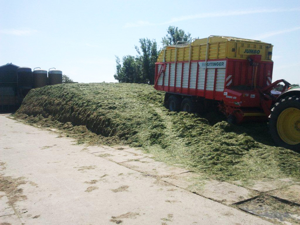

Sianokiszonka Witam.
Mam kilka pytań.
Jak jakościowo wygląda sianokiszonka zebrana przyczepą samozbierającą z nożami docinającymi - konkretnie chodzi mi o "jugosłowianke".
Czy ta przyczepa nadaje sie do sianokiszonki?
Czy polecacie jakąś inną przyczepe samozbierającą z nożami do c360?
Lepiej robić na pryzme czy w baloty?
Jak robić na pryzme, to lepiej na tzw. "sterte", czy lepiej do silosa ?
Jeśli zły dział to przepraszam i proszę o przeniesienie.
Pozdrawiam!

Napisany 12 listopad 2013 - 21:54
Sianokiszonka Buszido jak lubisz się narobić to pryzma bo przyczepą bez wałków =widła czyli musisz rozgartać a to nie jest najlżejsza robota chyba że masz 5ha to jeszcze można ja wożę zielonkę na jesieni potingerem 4 t c-360 ciągnik daję radę
