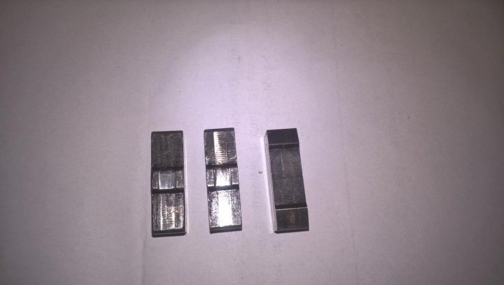

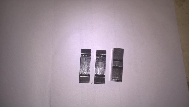

Witam ponowie po rozebraniu skrzyni i dokładniejszych oględzinach wyszło na jaw że to nie stożek a kamienie synchronizatora sa zużyte co ciekawiej dwa były źle włożone tak jak na zdjęciach. Póki co skrzynia jeszcze nie jest złożona trzeba jutro zakupić części jestem ciekaw czy to pomoże z tym wyskakujący biegiem :)

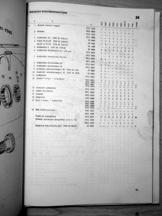

Witam jeszcze raz. Mam pytanie potrzebuje numeru katalogowego podkładki nr 8 ze zdjęcia. W ogóle to w moim katalogu części brakuje mi strony 79. Ma może ktoś możliwość podesłania mi zdjęcia tej strony albo podać link z pełnym katalogiem? Z góry dziękuje! :) Nawiasem mówiąc tej podkładki nr 8 u mnie nie było.... :(

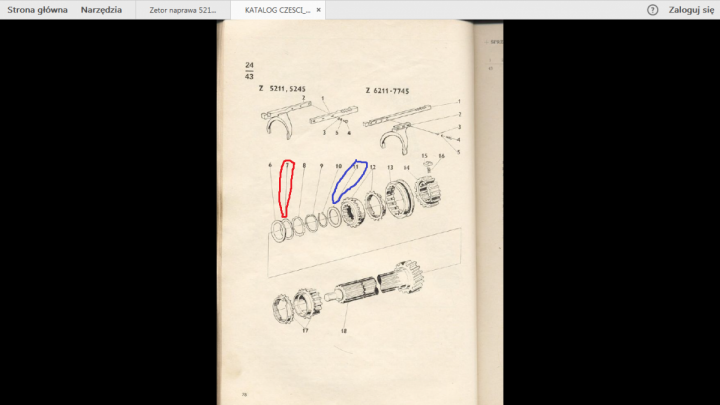

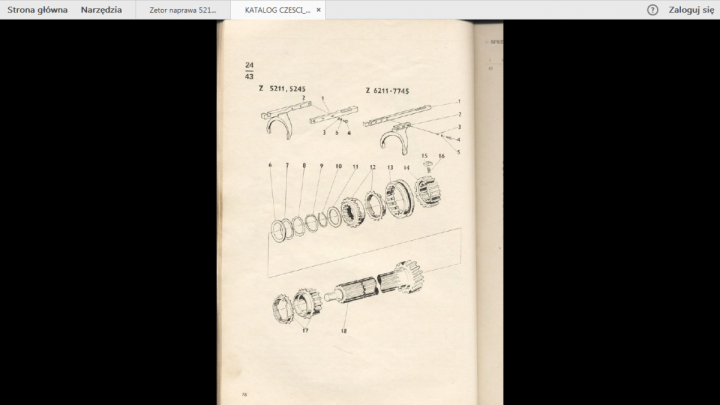

Witam ponownie, mam pytanie do osób które remontowały skrzynie w 7211. Po rozbiórce jak wcześniej pisałem ktoś przede wszystkim wcześniej źle założył kamienie synchronizatora do góry nogami.... teraz przy montażu wyszedł brak podkładki dystansowej numer 6 (2,7mm). Pytanie dotyczy dwóch podkładek nr 7 (0,8 mm, kolor czerwony) ktoś zamontował je za podkładką nr 11(kolor niebieski na schemacie). Według schematu ten sposób montażu jest zły i teraz sam nie wiem gdzie one powinny się znajdować tak jak na schemacie za ta podkładką numer 6 czy tam gdzie była zamontowana przez poprzednika czyli za podkładką numer 11? Patrząc na fachowość poprzednika jestem skłonny zamontować tak jak w katalogu. Problemem był wyskakujący 5 bieg.

Jeszcze jedno pytanko bo nie wiem czy ktoś strasznie modził w tej skrzyni.... według katalogu w 7211 nie powinno być podkładki 11 i pierścienia 10 u mnie oba elementy są  a w waszych zetorach 7211 jak jest? Może ktoś jest świeżo po remoncie skrzyni i pamięta?. Mój jest z 91r.

daron64    4203
Na moje, to po to jest katalog, żeby bylo zrobione zgodnie z nim. Jak masz jakieś wątpliwości to polecam zadzwonić do agrozeto. Jak trafisz na wlasciciela, to napewno podpowie.

Na wałku jest rowek pod pierścień zabezpieczający i ta podkładka tam pasuje nie wiem co myśleć czy poprzedni właściciel coś modził na ostro czy po prostu w tym roczniku tak już było? :P

Witam, podsumowując temat 5 bieg wyskakiwał przez to że ktoś założył odwrotnie kamienie, zapomniał o podkładce 2,7mm oraz te cienkie podkładki założył do środka synchronizatora. Nie wiem w jaki sposób można to było złożyć i jakiej klasy mechanik musiał być :) ale w końcu udało się opanować skrzynie piątka już nie wypada :)
