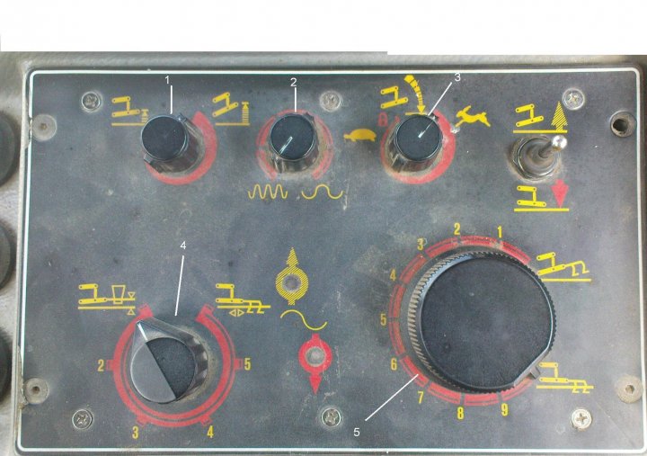

Henryk85    1
Witam
Mam zapytanie o przycisk i pokrętło na ehr.
Do czego dokładnie służy to pokrętło w lewym dole numerowane ok 1 chyba do 5 ?
Tam jest niby 5 programów ? i w czym to pomaga?
Oraz chodzi mi o trzy guziki obok ehr.
Pierwszy od dołu to blokada mechanizmu, środkowy przedni napęd, w na tym na samej górze
narysowana jakaś jak by sprężynka...Tak jak by do transportu maszyny w trybie pływającym...
Mógł by ktoś jeszcze to to objaśnić lepiej.
MF 3085

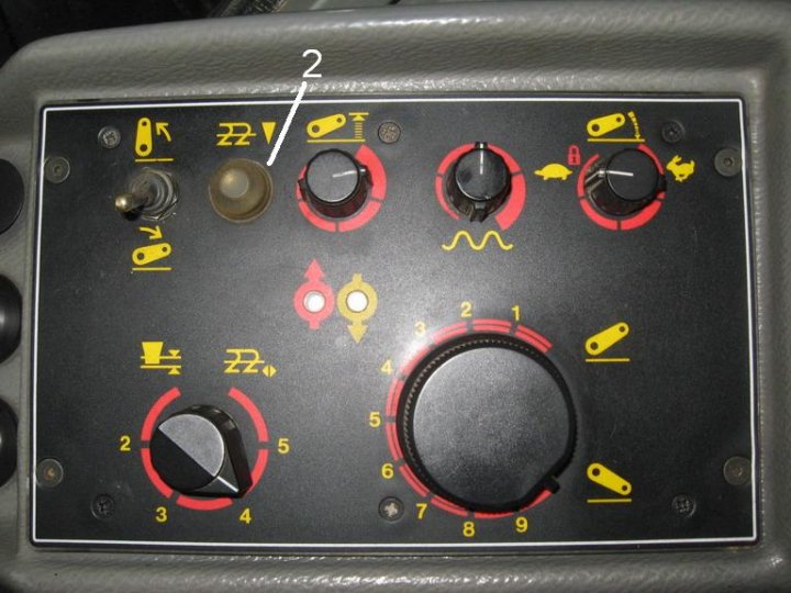

DawidPatek    0
Witam
Mam pytanie, a mianowicie jak sprawdzić czy panel ehr w mf działa? Zastanawiam się nad kupnem mf serii 3xxx ale nie mam zielonego pojęcia na temat mf gdyż pracowałem do tej pory tylko na Ursusach.
Udostępnij ten post
Link to postu
Udostępnij na innych stronach
w mf 3060 masz kilka pokręteł...po pierwsze sprawdź czy przycisk góra-dół działa...po drugie gdy przełączysz przyciskiem góra-dół na dół to duzym pokrętłem da się podnosić podnośnik(z 9 bodajże na 1 przekręć), czy pokrętło od wysokości podnoszenia działa i czy działa pokrętło od wolniejszego-szybszego opuszczania. Tak mi się wydaje że tak powinno działać.

olkosio    124
Dnia 17.06.2016 o 20:51, Henryk85 napisał:
Witam
MF 3085
3085 może mieć załączaną przyciskiem amortyzację podnośnika, działa ona tylko w momencie gdy zostawisz przełącznik podnoszenia/opuszczania w pozycji podnoszenia. sam musisz sprawdzić.
