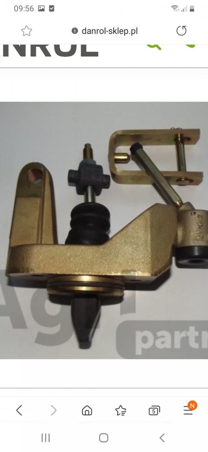

Proszę aby ktoś napisał na jakiej zasadzie (co dzieje się w jego środku) działa wyrównywacz ciśnienia przy hamulcach
Może ktoś napisze coś na ten temat
Ewentualnie jakiś schemat.
Czy płyn w wyrównywaczu może sie mieszać z hamulca lewego i prawego?
Jak to możliwe, że po podciągnięciu prawego pedału mogę poruszyć dwoma cylinderkami naciskając tylko lewy pedał?

Mam zapieczony wyrównywacz ciśnienia, tłoczek nie wychodzi.
Może zna ktoś rozmiar oringu?
W katalogu części nie jest wyszczególniony:(
Mam oryginalny wyrównywacz i myslę zmienić tylko oring bo tam więcej nie ma co się zepsuć
A ciągnik jest często używany i chciałbym już mieć kupiony oring i szybko wymienić.
proszę o odpowiedź pozdrawiam
Może jeszcze ktoś podpowie jak dużo wychodzi tłoczek z wyrównywacza??
Jakieś fotko możę jak jest wsunięty i wysunięty
Był bym wdzięczny...

#330 Share Radekk
Radekk
    Zaawansowany
  • Members
  • PipPipPip
  • 546 postów
  • Płeć:Mężczyzna
  • Lokalizacja:Wielkopolska
Napisany 11 styczeń 2014 - 20:36
Hamulce w Zetorze Witam
Wyrównywacz ciśnienia w zetorze działa na zasadzie wyrównywania ciśnienia w oby dwóch układach prawego i lewego .Układy nie mieszają się ze sobą. A za całe wyrównywanie ciśnienia odpowiada przesuwny tłok umieszczony w środkowej części wyrównywacza. Przedni tłok którego trzpień wystaje na zewnątrz służy do uruchamiania zaworu hamulców pneumatycznych.
Tłoczek ten się zapieka i zacina ponieważ elementy wkręcany w którym się przesuwa rdzewieje od środka i tłok się zacina .
Nie ma różnicy jak zamontujemy wyrównywacz.
Na tych tłoczkach nie ma klasycznych oringów tylko specjalne uszczelnienia.
Jak nie cieknie wyrównywacz a tłoczek się nie rusza to można odkręcić od przodu tą część i wyjąć razem z tłoczkiem . Po wybiciu tłoczka oczyścić papierem ściernym tuleję tak aby trzpień tłoczka lekko chodził. Tylko wydaje mi się że po takiej operacji może pojawić się przeciek.
Dorzucam zdjęcia na których można podpatrzyć o co chodzi.
Zawór :http://www.fmix.pl/a...owy-powietrza/1
Wyrównywacz: http://www.fmix.pl/a...acz-cisnienia/1

#331 Share wysoki7245H
wysoki7245H
    Nowicjusz
  • Members
  • Pip
  • 16 postów
Napisany 11 styczeń 2014 - 21:48
Hamulce w Zetorze Dzięki wielki o takie fotki właśnie mi chodziło;)
U mnie okazało się, że wyrównywacz działa;)
Tylko był już całkiem wysunięty...
dopiero jak wcisnęłem go spowrotem i nacisnąłem hamulec to wyszedł;)
