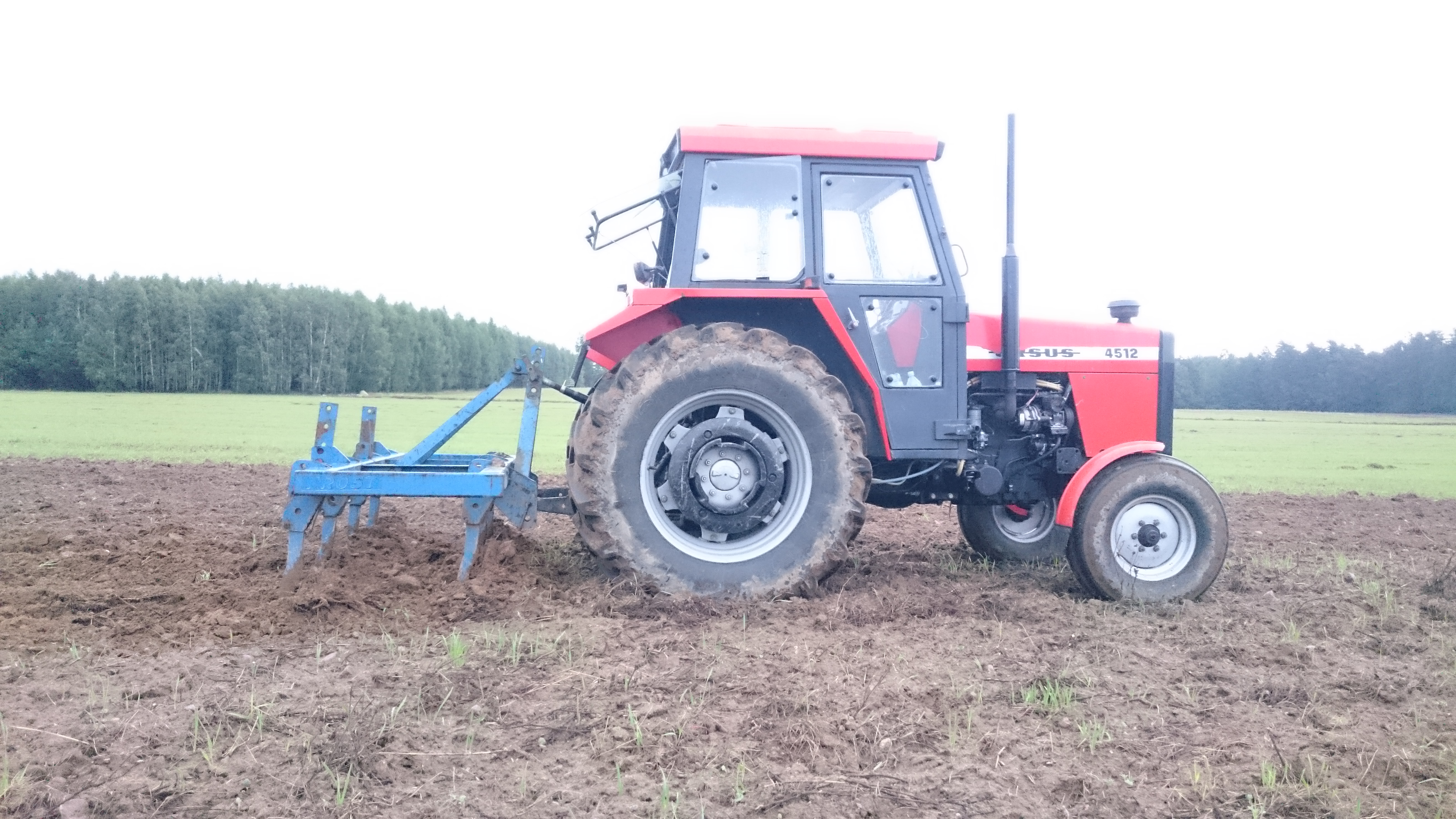

Sprzęt na filmie fajny ale jak dla mnie zbyt drogi. Podałem go jako przykład. Cały czas piszę o gruberze, jesienią pracowałem 3m Frostem 7 łap, ciągałem go 4512. Na moje gleby gruber za 4 tysiące wystarczy. Zamierzam ruszać ziemię tak do 20-25 cm, jeśli z czasem okaże się, że trzeba głębiej to wtedy głębosz zakupię. Docelowo to wszystko do traktora 85km 4x4. Chciałem tylko pokazać, że można zacząć mniejszym sprzętem za mniejsze pieniądze w mniejszym gospodarstwie.

Gruberem robiłeś na 20 cm i miał 7 łap? I 4512 dawało rade? Moze chcesz go sprzedać bo 100-120 konne ciągniki z przednim napędem maja co robic w takim gruberze a 4512 daje rade a napewno bedzie tansze

4512 nie na sprzedaż, jeżdziłem z gruberem w powietrzu, na powierdzenie masz foto kilka postów wcześniej.

Z podcinczami ale mocno zużytymi ( podcięte było na całej szerokości). Taki urok lekkich gleb, pługiem bardzo łatwo sięgnąć piaseczku.

Teraz zaczynam żałować ze kupiłem 100 konny ciagnik. 7 łap w gruberze i na 20 cm nie ma opcji żeby pracować. Mogłem kupić 4512.

U-902 ledwo szedł z samą sercówką bez podcinacza na kilka cm przy 7mio-łapowym. Chyba też musze ciągnik zmienić

przemek28_28, człowiek uczy się na błędach, następnym razem wybierzesz lepiej xD
lukasz222, na kilka cm to stary grudziądzki kultywator pracuje

To ma być gruber? xD
Jakby to był gruber, a nie połowa maszyny, to byś nawet tego nie podniósł, nie mówiąc o jeździe, czy uciągu.

Brakuje wału, jakbyś trochę się znał na uprawie to byś wiedział czemu go nie ma. Żebyś nie szukał w google podpowiem, że to mokry rok i bez wału jest mniej wilgoci. Wał i włóka są już sporo dalej od traktora i tu się zgodzę mogły by być problemy z stabilnością.
Ps. Jak napiszę, że z wałem by 4512 nie podniósł to Twoje życie było by znacznie mniej przygnębiające? Bo chyba chcesz na agrofoto poprawić swoją samoocenę.

Kolego akurat lekka ziemia wcale nie jest łatwa w uprawie. Mam ciężka poprzez gliny i mam piaseczek jak napisałeś i wcale na lekkiej nie ma traktor jakoś super lekko. A stary grudziądzki tez mozesz wpuścić na 15-20 cm ale bez podcinaczy bo na 20 cm z podcinaczem to 4512 nawet nie ruszyloby z miejsca.

Z redlicami i wałem to sobie możesz co najwyżej agregat uprawowy ulepić. Chcesz błyszczeć, a nie wiesz nawet jak gruber z prawdziwego zdarzenia wygląda, czy robota po nim. Pierwsze też słyszę, żeby ktoś na piachu miał za dużo wilgoci. Nawet po tej jesieni/zimie. Ba, nawet na tym zdjęciu tego nie widać. To kto tu próbuje zabłysnąć?
