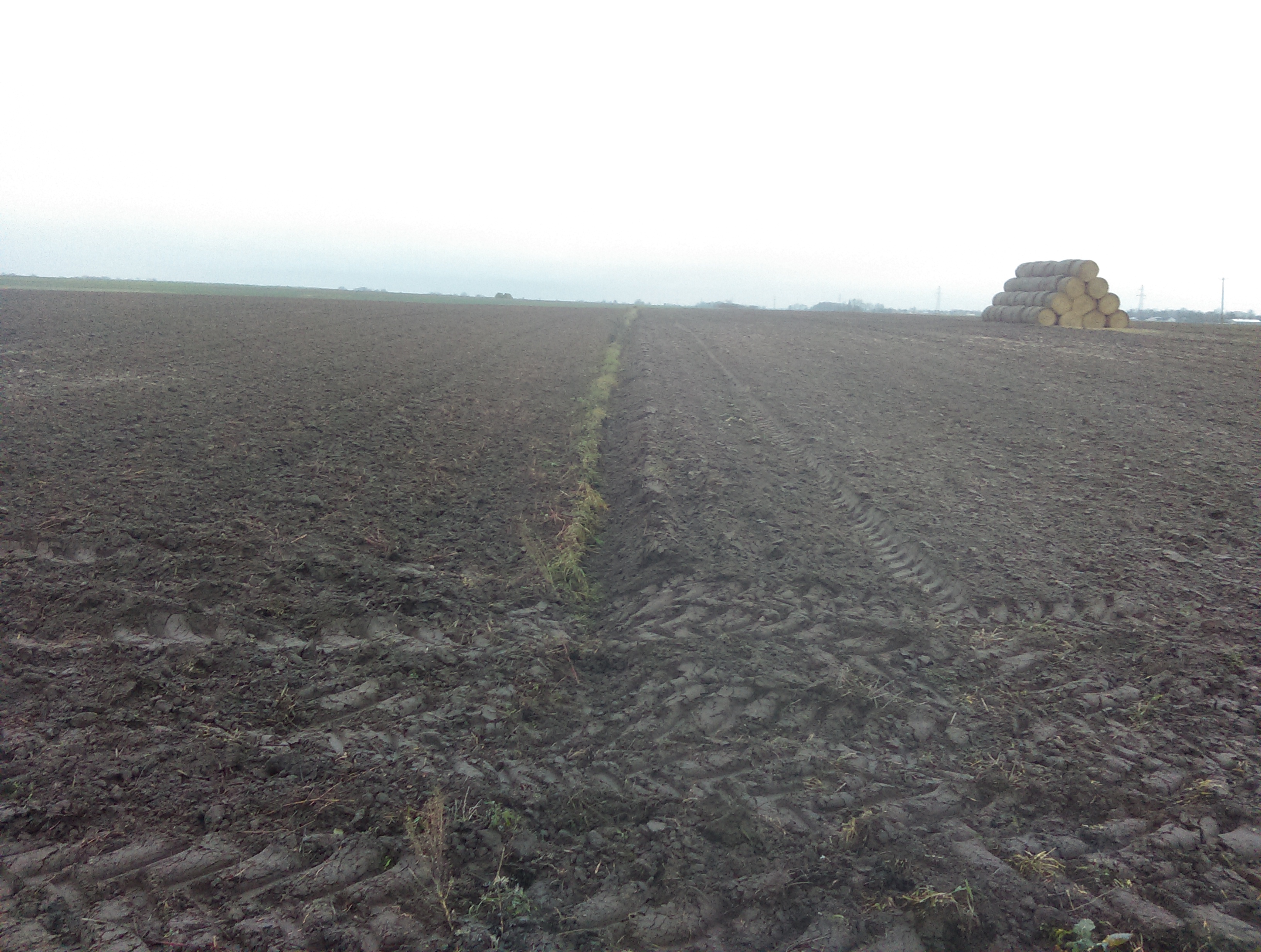

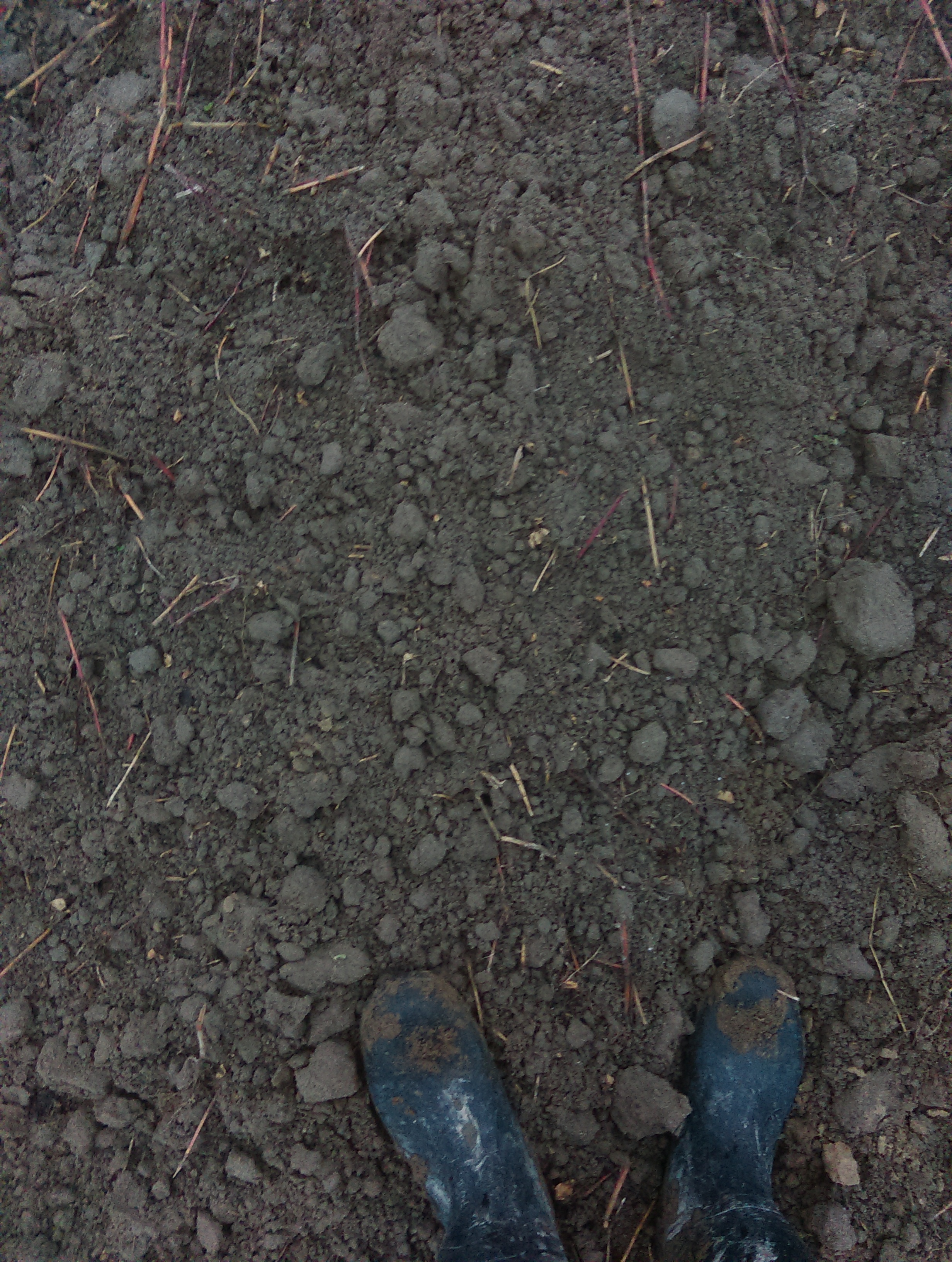

Myślę że uprawa bez pluga sprzyja polepszeniu gleby.Uprawa na głębokość 30 cm. Pole po poplonie z gryki.IMAG1098.thumb.jpg.b915422313f8c25852211ac30899a388.jpglewo bezorka ,prawo po plugu IMAG1101.thumb.jpg.7fd5e68c2c1ce0a5162442f42f1b5140.jpg
Edytowano przez grzesiekrolnik
Udostępnij ten post
Link to postu
Udostępnij na innych stronach
Przedplon rumianek pospolity. Zszedł wcześnie i chciałem jeszcze gryke wziąć,ale nie udało się.słoma została na polu. Uprawa mandam kus do podorywki . To są moje początki wiec robię tym, bo nie mam typowo orkowego.
