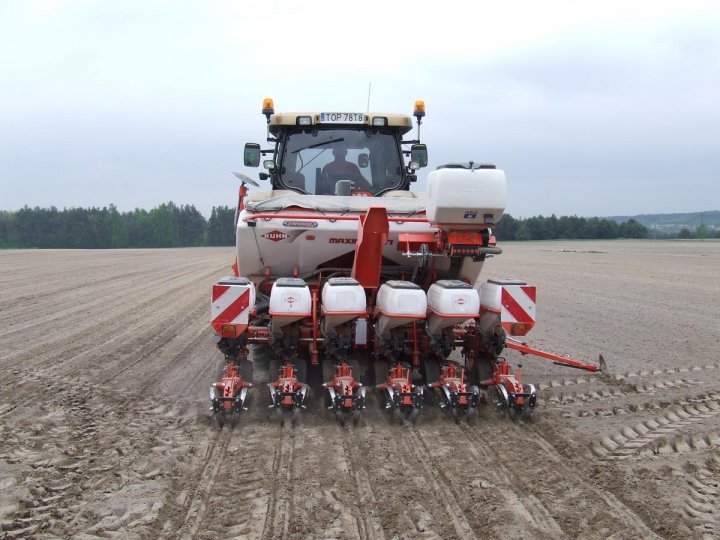

Ja sieje sorgo z przeznaczeniem na ziarno. W tym roku w woj. świętokrzyskim zasiano ok. 60 ha sorga ziarnowego. Nie wszędzie się udało bo ci co poczatkowali trochę zaniedbali opryskanie od chwastu.
Sorgo siane tym zestawem na foto. Międzyrzędzia 40 cm, odległość ziaren 5 cm., ale też się krzewi., oprysk Lumaxem po siewie, nawożenie jak pod kukurydzę, Wskazana przy wys. 10 cm  saletra amonowa 150kg/ha, ale polecam jej wysiew rzędowo bo rozsypując wpada w łodygę i przebarwia co opóźnia wzrost. Przy krzewieniu wyrzuca nawet do 5 łodyg.
Żniwa w 2014 r.

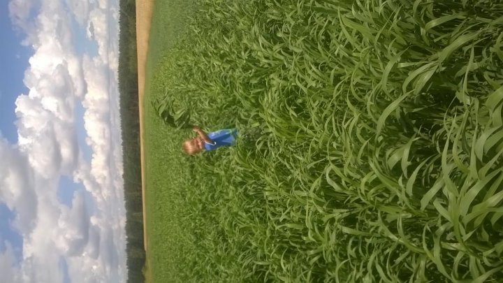

Ja posialem w tym roku mieszanca z trawa sudanska jak narazie nie jest zle
Jak narazie wyglada tak
Jak narazie wyglada tam moze troche pozno siane pod koniec maja
