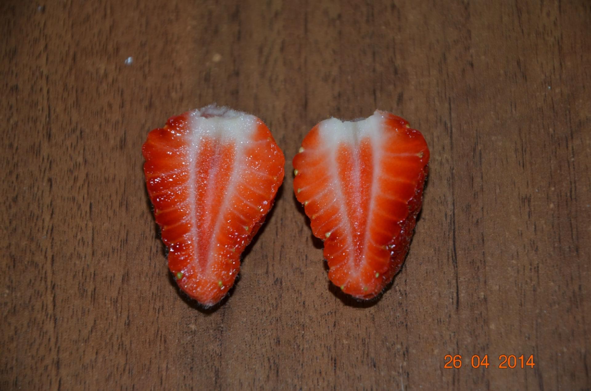

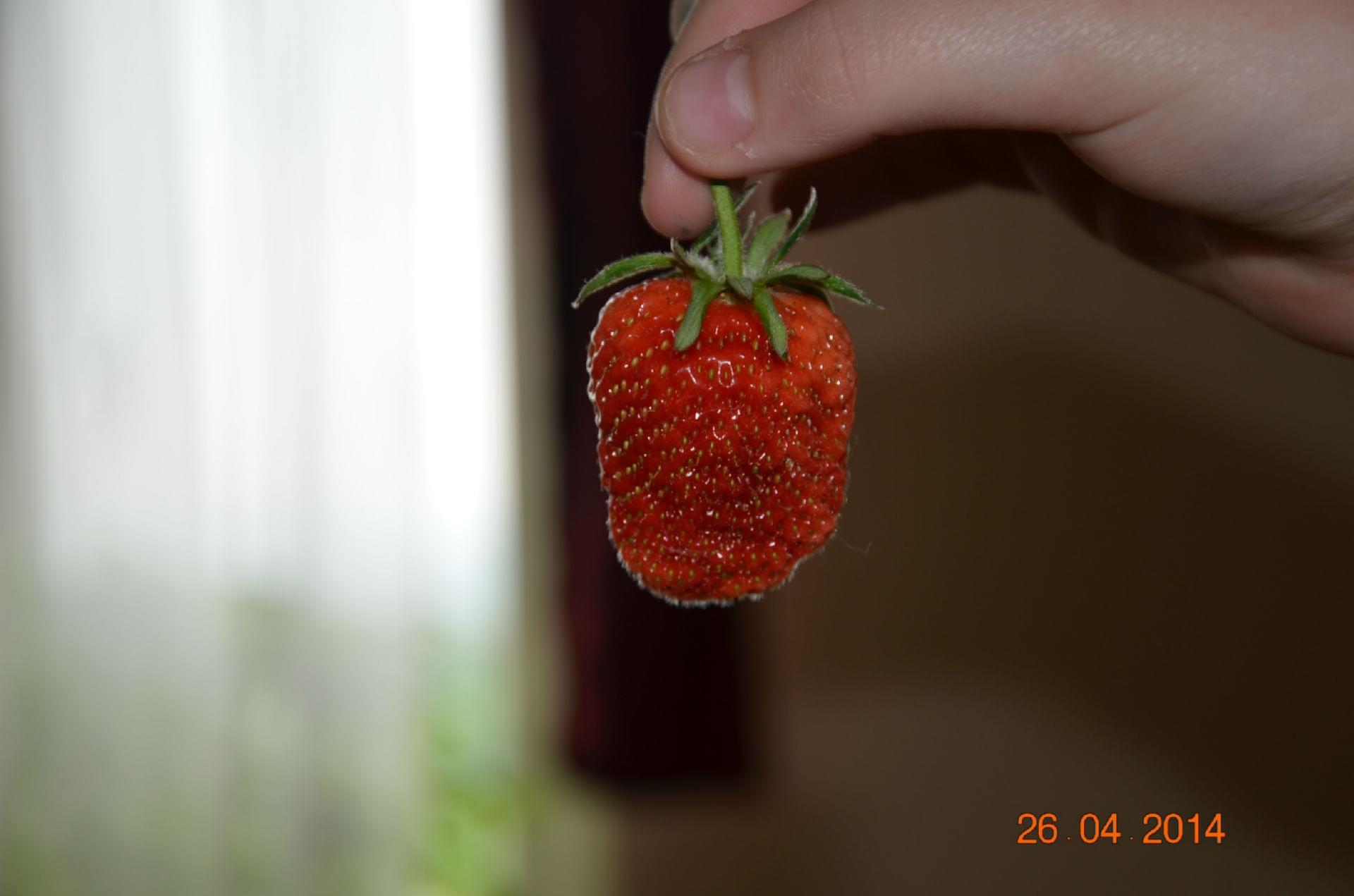

uprawa truskawek Pierwsza truskawka w tym sezonie zjedzona :) mogłaby jeszcze rosnąć jednak nie było jej dane:D
Kto zgadnie jaka to odmiana? :D

#1178 Share sebas99
sebas99
    Zaawansowany
  • Members
  • PipPipPip
  • 260 postów
  • Płeć:Mężczyzna
  • Lokalizacja:Lubelskie
  • Zainteresowania:Nowoczesne technologie w rolnictwie. Budowa maszyn rolniczych.
Napisany 26 kwiecień 2014 - 08:23
uprawa truskawek Mi to wygląda na Clery ;)
