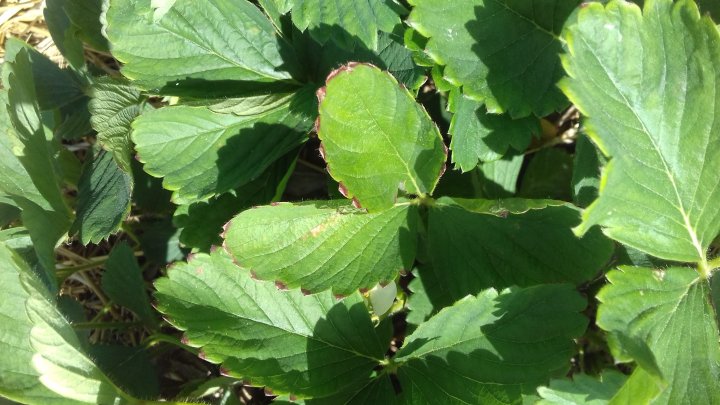

OziOzi    3
9 godzin temu, miecz11 napisał:
Czym jest spowodowane te czerwone końcówki liści? Jakieś braki w nawozenie?
moim zdaniem niedobór potasu
