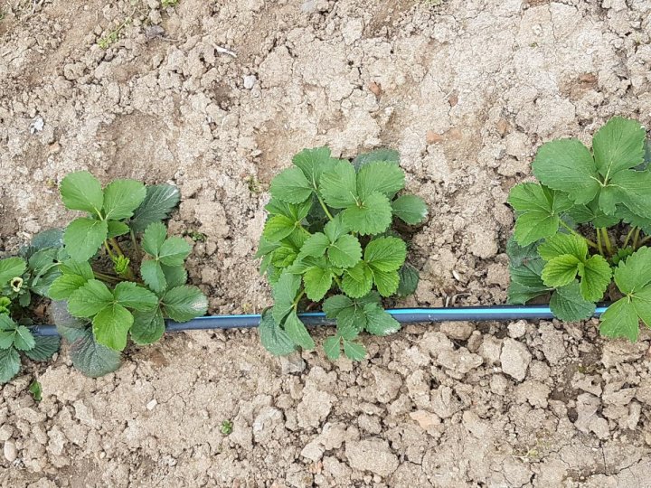

czy ktoś ma malwinę,dziwne bo jeszcze nie widac pędów kwiatostanowych a krzak jest duży.

uprawa truskawek Spokojnie doczekasz sie ona jest najpóźniej jak narazie
ja mam malwine i ona jest najpozniejszą odmianą i dlatego jeszcze kwiatostanów nie widać

uprawa truskawek tomkad ja mam malwine pedy pojda niebawem w koncu w polowie lipca truskawy sa. im pozniej tym lepiej

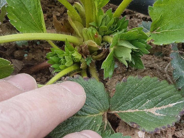

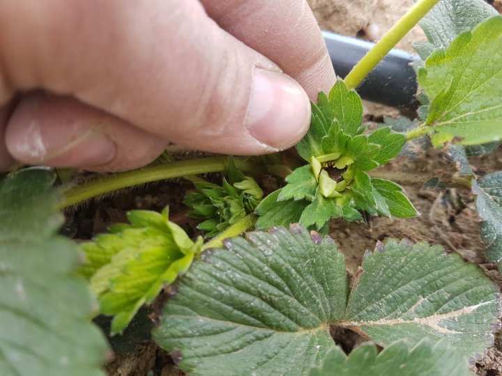

Zauważyłem takie przebarwienia na niektórych liściach. Wyglądają jak otarcia od flizeliny jednak ten kawałek nie był niczym przykrywany. To oznaka jakiegoś niedoboru czy jeszcze coś innego ?

brak fosforu ja bym obstawiał
