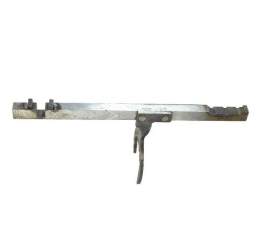

Witam. Nie będę zakładał nowego tematu tylko podepnę się pod ten. Mianowicie mam problem z zakleszczaniem się skrzyni na biegu wstecznym. Mianowicie na luzie jedzie cały czas do tyłu a gdy wbije inny bieg to tak jak by chciał na raz jechać do tyłu i do przodu. Po odkręceniu mechanizmu zmiany biegów wystarczy ustawić suwak na swoje miejsce i jest ok. Poniżej zrobiłem zdjęcie pewnego elementu (będę wdzięczny za podanie jego nazwy) który wydaje mi się na rozdupcony  i jest zarazem powodem zakleszczania biegów. Będę wdzięczny za pomoc i ewentualną podpowiedź jak usuną usterkę.

jacus    3048
to  chyba cos dorabianego bo do niczego z katalogu nie podobne,chyba to mam byc
https://www.google.com/search?q=uchwyt+skrzyni+biegow+zetor&sxsrf=ALeKk00tIsu8hS1FH0lwocpYFaAYm4cPlw:1583692632946&source=lnms&tbm=isch&sa=X&ved=2ahUKEwiws8fmwovoAhUK5aYKHd5HCWwQ_AUoAXoECAwQAw&biw=1366&bih=625#imgrc=FQcBidC7JVngbM
jak nie pomoze to problem rozwiazuje spawarka-tak jak na zdjeciu tto wyglada.

Slowik1990    0
Dokładnie to jest ten element tylko zrobiłem zdjęcie z innej perspektywy. Myślisz, że to może być odpowiedzialne za zakleszczanie się skrzyni ?

jacus    3048
watpie, wspawaj takie kawalki plaskownika na wodziki jak na zdjeciu widac i po problemie.
