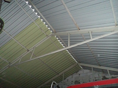

Wiata na maszyny U szwagra zbudowałem w tym roku wiate 30m/12m 5m wysokości. konstrukcja stalowa słupy HEB 140 Bindry IP300 Płatwie zimnogiete ,,Z" blacha Profil T50. posadzka z kostko 8cm.
Kilka zdjęć: http://pokazywarka.pl/a6pg24/
Jaki koszt postawienia ?

Wiata na maszyny Słupy HEB 8tyś
Bindry IPE 10 tyś
Druty 1 tyś
Profile do montażu słupów 1 tyś
Beton 4 tyś
Blacha płatwie i rynny 20 tyś
i ze 3 tyś na pozostałe duperele potrzebne do wykonania.
Posadzka kostka 8cm
wszystkie prace wykonane we własnym zakresie poza kostką brukową.
