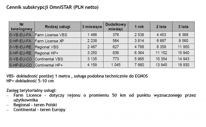

EZ Guide 500 z anteną Z+ OmniStar 19 900 zł
Stacja Trimble RTK kosztuje ok 39 000 zł
Do odbioru sygnału RTK trzeba dokupić radio za 8 300zł
Cennik sygnału OmniStar załączyłem do mojego poprzedniego posta.
(Licencja Farm (w promieniu 50 km) kosztuje ok 3 800zł/rok)
Ceny z lutego.

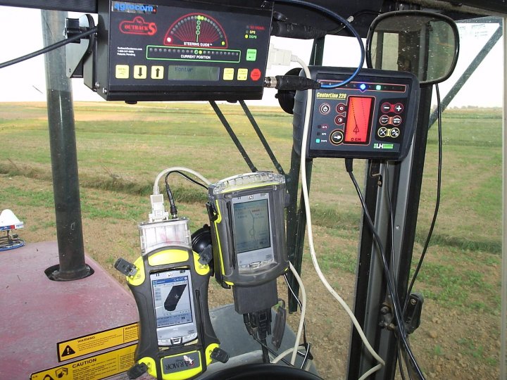

Rolnictwo Precyzyjne chłopaki, pisałem już w innym wątku ale podpytam tez i tu - jaka dokładność da mi teejet centerline 220? wystarczy do pryskania i siania nawozu na małym gospodarstwie? czy lepiej sobie temat odpuścić zupełnie. z jednej strony 2500 to nie duzo ale z drugiej strony to szkoda nawet 100 wywalic w bloto.
widze ze tutaj mamy tez przedstawicieli branzy wiec moze wy mi doradzicie chlopaki?
Pozdrawiam YacentY
Drogi użytkowniku - zapamiętaj sobie, nie ponoszę odpowiedzialności za posty innych użytkowników serwisu - odpowiadam tylko za siebie!!!
Blog o uprawie roślin na Dolnym Śląsku - Nasze uprawy - AgroFoto.pl
My agri pictrues
Ze względu na antenę, nie spodziewałbym się rewelacji, znajomi tez nie chwalą, ale może ktoś testował i jest OK ?

Rolnictwo Precyzyjne Nie chciałbym robić antyreklamy, ale myślę że 0,5 m to max. Centerline kosztuje 2500 ? Niedawno był jeszcze po ok 5 tys.

Rolnictwo Precyzyjne ten comandline 220 kosztuje ok 900 US$
kwestia jest tylko taka - on jest wyposażony w WAAS - czy ten system działa w Polsce? czy bez tego systemu GPS wogole działa w jakis rozsądny sposób?
słyszałem ze ten system niby działa tylko w ameryce pln, a Europa ma odpowiednik tego w postaci http://pl.wikipedia.org/wiki/EGNOS
panowie specjalisci lub uzytkownicy GPSów jaka jest wasza opinia?

Witam! Sygnał korekcyjny WAAS jest dostpępny tylko w Ameryce Północnej - zarządzany jest przez NASA, EGNOS - działa tylko w Europie i zarządzany jest przez Agencję Kosmiczną, MSAS działa w Japoni ...
Nie wiem dlaczego dokładność określacie na podstawie odbiornika a nie sygnału korekcyjnego. Dokładność uzależniona jest wlaśnie praktycznie tylko i wyłącznie od sygnału korekcyjnego gdyż ze względu na różnego rodzaju zjawiska fizyczne sam sygnał GPS jest bardzo niedokładny, a jego dokładność wynosi ok 15metrów! Dlatego mamy sygnały korekcyjne które polepszają jego dokłądność ale w przypadku darmowego sygnału EGNOS jest to tylko od 1 do 3 metrów. http://www.kowoma.de...ps/accuracy.htm Na rynku jest jeszcze jeden darmowy sygnał korekcyjny a mianowicie SF1 firmy JD (dokładność nie przekracza 33cm przez 95% działania, 11cm przez 50% działania) - darmowy jest on tylko dla właścicieli sprzętu JD.
Tak naprawde nieważne jaki system prowadzenia jest zamontowany zawsze jest to super zabawa. Jeździliście kiedyś na czymś takim?
