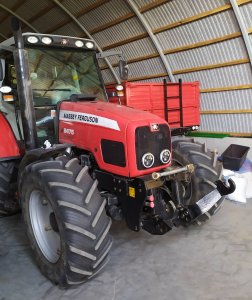

Massey Ferguson 54xx
jak jadę po drodze to słabo przyspiesza jak bym ciągnął 2 załadowane przyczepy. dusi się
A w polu np z pługiem???
mam go dopiero 2 tygodnie więc nie wiem;) ale jak ostatnio woziłem obornik przyczepą 10t to na 3 biegu normalnie śmigał 4 biegu wtedy nie używałem
No to coś ze skrzynio jest nie tak?  To jakiś powystawowy bo masz go 2 tyg a już 450mth???
skrzynia jest w porządku. 4 bieg w moim przypadku służy do transportu po utwardzonych nawierzchniach, szczerze powiedziawszy ruszenie na 4A  z pusta 8 wymaga sporego przygazowania.
Jak niedawno pisałem niecałe 4000 mtg od kilku miesięcy coraz dłużej trzeba było kręcić rozrusznikiem nim odpalił przy + trmperaturze, na minusie  teraz z 30 sek jak już zapalił chodzi idealnie moc ma  bez dymienia  zaprowadzony do mechanika sam jestem ciekaw co była za przyczyna zaczął sprawdzanie od pompki zasilającej potem dalsze szukanie przyczyny ,jjak będzie w domu napiszę co za przyczyna była
dzisiaj zauważyłem że jakby troche powoli na obroty wchodzi.Mam jeszcze lamborghini premium 1300 130km to tam obroty zajebiści wchodzą
U mnie też powoli wchodzi na obroty.
a na 4 biegu normalnie ci przyspiesza?
Normalnie, na moc nie mogę narzekać .
mówisz o massey ferguson 5460 dyna 4 tak ?
Taki mam 2012 rok zakupiony w 2013.
kurde już nie wiem co robić :( chyba najpierw go pod komputer podłącze
