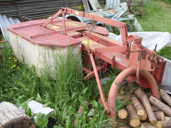

Kosiarki SaMasz posiadam kosiarkę dyskową Samasz Białystok , mam problem ponieważ na zamieszczonej fotografi są zaznaczone dwoma czerwonymi kreskami ramiona , dlaczego one są krzywo , nie można ich wyprostować próbowałem wielu sposobów ale nic jak by ktoś wiedział o tym niech napisze będę bardzo
wdzięczny :) piwo postawię za pomoc :D

Kosiarki SaMasz Podejrzewam że po to aby sie lepiej "kładła" w rowie

Kosiarki SaMasz Mam taką samą kosiarkę i też tak mam i jakoś w ogóle mi to nie przeszkadza dobrze jest wykasza nawet na pochyłościach więc po co grzebać
