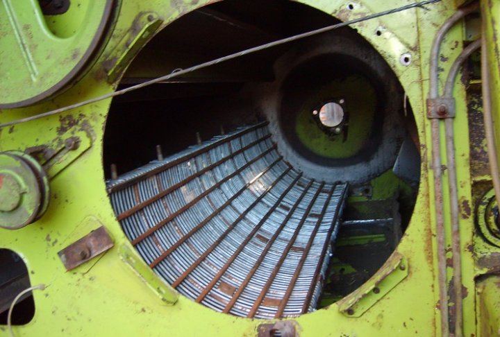

#13 Share Profil usunięty Profil usunięty
Profil usunięty
  • thumbphoto
  • Guests
Napisany 24 sierpień 2014 - 16:02
klepisko w Claas mercator 70 Śmiało możesz je zastąpić drutem kupowanym w zwykłym składzie ze stalą, to jest zwykły drut fi 3,5mm.
Skorzystałem z porady tamtejszego pracownika i kupiłem ten ocynkowany, ponoć ciut twardszy od tego zwykłego. Jak dorabiasz to zakładaj dokładnie tak jak były wkładane oryginały.
Oto efekt
