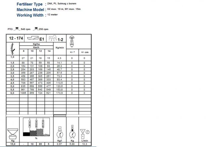

Witam, kupiłem rozsiewacz bogballe bl 600  jednotalerzowy. Chciałem się spytać czy ma ktoś z was tabele wysiewu od niego w języku polskim, lub jeśli nie to orientacyjne numery i dawki nawozu.Oczywiście tabele są na stronie bogballe ale w języku niemnieckim i nic z nich nie rozumię. :wacko: Jeśli ktoś jest w stanie mi pomóc to bardzo proszę.

Rafiazo http://www.bogballe....rts/B-BL_GB.pdf

Kolego M4t3usz, bardzo dziękuje, ale ten pdf mam ściągnięty, i za cho...re nie mogę go przetłumaczyć. Korzystam z tłumacza gogle i za każdym razem wyskakuje mi błąd. Jeśli mógłbyś wstawić przetłumaczony to bym był bardzo wdzięczny. pozdrawiam

Bogballe Czesc, od wlaczania granicznego masz dzwignie od przekladni i talerze obrajaja sie w druga strone i sieje granicznie. szerokosc poprzez kat rozsiewacza i ilosc obrotow walka. na bogballe.com masz tabele do wysiewu i wszystko wyjasnione ;)
