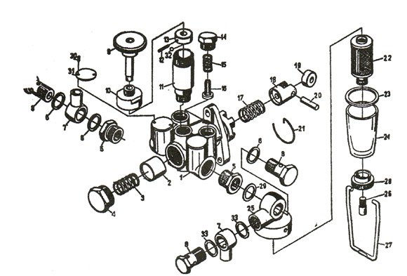

Może ktoś by mnie oświecił tak jak w temacie (mi wydaje się że to ta śrubka po prawej stronie od góry ale nie jestem pewien ...)

masz zdj jak wypuscic stary olej i zalac nowy

Dzięki czyli tak jak myślałem to ta śrubka

Miarka jest ta śrubka z boku  na płaski śrubokręt ciekawe ile nie wymieniany :ph34r:
