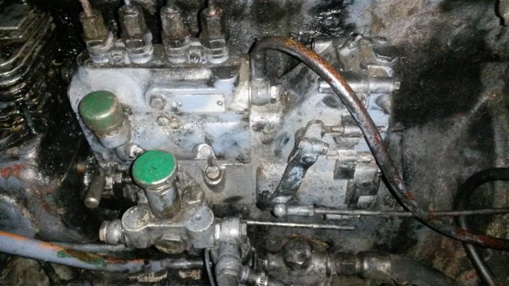

Pompa wtryskowa zmieniałem łożysko na kole pośrednim górnym i ustawiłem jak wcześniej był, zrobione mam zdjęcia DSC00011.JPG DSC00012.JPG DSC00013.JPG
