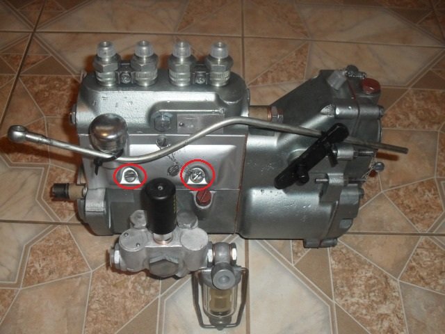

Pompa wtryskowa co się dzieje jeśli zamieni się przewody paliwowe pompy wtryskowej ursus 360 ?
#807 Share ysy
ysy
    Zaawansowany
  • Members
  • PipPipPip
  • 530 postów
  • Płeć:Mężczyzna
Napisany 11 styczeń 2014 - 19:23
Pompa wtryskowa a co myślisz że w ten sposób moc zwiększysz
#808 Share Assasin
Assasin
    Zaawansowany
  • V.I.P.
  • rank
  • 187 postów
  • Płeć:Mężczyzna
Napisany 11 styczeń 2014 - 19:26
Pompa wtryskowa Rurki mają być zakładane po kolei na wtryskiwacze pierwszy pierwszy drugi drugi. A jeżeli masz założone nie po kolei to chyba widzisz co się dzieje.Jeśli pojeździsz dłużej to zatrzesz silnik.Jak zaczynasz od przodu to masz iść po kolei pierwszy wtryskiwacz od przodu pierwsza sekcja.A jeżeli zaczynasz od tyłu to taka sama procedura ale też po kolei od końca.Nie może być inaczej bo dostaje wtrysk w nieodpowiednim położeniu tłoka i zaworów i nie ma pracy.Jak chcesz moc zwiększyć to życzę powodzenia będziesz miał po silniku :)

#809 Share andrzej912wlkp
andrzej912wlkp
    Nowicjusz
  • Members
  • Pip
  • 6 postów
  • Płeć:Mężczyzna
Napisany 11 styczeń 2014 - 19:57
Pompa wtryskowa nie chce zwiększyć mocy tylko że coś mi silnik nie tak chodzi i myślę że przez to

#810 Share mariuszd93
mariuszd93
    Zaawansowany
  • Members
  • PipPipPip
  • 3671 postów
  • Płeć:Mężczyzna
  • Lokalizacja:lubelskie LCH
  • Zainteresowania:rolnictwo, sport, mechanika
Napisany 11 styczeń 2014 - 20:02
Pompa wtryskowa To sprawdź jak masz podłączone

#811 Share Assasin
Assasin
    Zaawansowany
  • V.I.P.
  • rank
  • 187 postów
  • Płeć:Mężczyzna
Napisany 12 styczeń 2014 - 10:58
Pompa wtryskowa Dokładnie to jak CI chodzi nie tak to już rozbieraj i podłączaj tak jak Ci wyżej napisałem.Wszystko po kolei rób.Jeśli źle podłączyłeś to na przykład siwo Ci będzie dymił Powodziania :)

#812 Share andrzej912wlkp
andrzej912wlkp
    Nowicjusz
  • Members
  • Pip
  • 6 postów
  • Płeć:Mężczyzna
Napisany 12 styczeń 2014 - 12:42
Pompa wtryskowa dzięki :)

#814 Share mds212
mds212
    Zaawansowany
  • Members
  • PipPipPip
  • 673 postów
Napisany 12 styczeń 2014 - 14:10
Pompa wtryskowa Zle podlaczenie rurek w zaden sposob nie prowadzi do zatarcia silnika lub jego uszkodzenia :)
#815 Share ptaszyna
ptaszyna
    Zaawansowany
  • Members
  • PipPipPip
  • 1699 postów
  • Płeć:Mężczyzna
  • Lokalizacja:powiat toruński
Napisany 12 styczeń 2014 - 14:23
Pompa wtryskowa Dawno się nie spotkałem z takim durnym tematem, jak Byś miał zamienione przewody na dwóch cylindrach, bo na jednym się nie da, to by chodził tylko na dwóch garach a wtedy były by problemy zruszeniem pustym ciągnikiem i kupa dymu.
#816 Share andrzej912wlkp
andrzej912wlkp
    Nowicjusz
  • Members
  • Pip
  • 6 postów
  • Płeć:Mężczyzna
Napisany 12 styczeń 2014 - 20:10
Pompa wtryskowa no bo właśnie tak jest nie mogę ruszyć grzeje się i tp

#818 Share bogo118
bogo118
    Nowicjusz
  • Members
  • Pip
  • 13 postów
  • Płeć:Mężczyzna
  • Lokalizacja:Dołhobyczów
Napisany 12 styczeń 2014 - 20:27
Pompa wtryskowa normalnie ciezko jest w tym ciagniku pomieniacprzewody ale najlepiej sprawdzic czy sa pokoleii jesli sa to trzeba innej przyczyny szukac
#819 Share ptaszyna
ptaszyna
    Zaawansowany
  • Members
  • PipPipPip
  • 1699 postów
  • Płeć:Mężczyzna
Napisany 12 styczeń 2014 - 20:29
Pompa wtryskowa A to przepraszam, nie mogę tego pojąć jak można w 360 mieć kłopot z prawidłowym podłączeniem rurek, zrób jak koledzy pisali wyżej i będzie git.

#820 Share seweryn20
seweryn20
    Zaawansowany
  • Members
  • PipPipPip
  • 7973 postów
  • Płeć:Mężczyzna
  • Lokalizacja:B-B
Napisany 12 styczeń 2014 - 20:32
Pompa wtryskowa Po prostu wpisz w wyszukiwarce "silnik c-360" otwórz obrazy i zrób tak jak na znalezionym foto.
