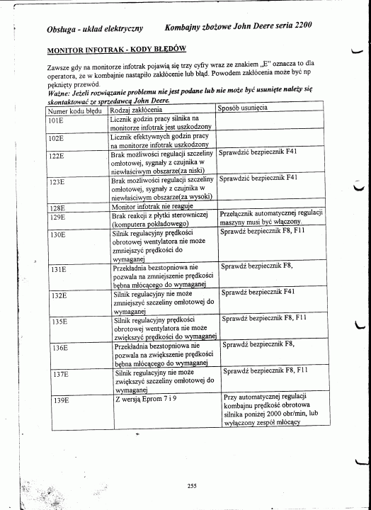

Problem z John Deere 2066 a wie może ktoś co oznacza kod 129E bo chciałem przestawić automatycznie kombajn na rzepak i coś się nie chce i ten kod się wyświetlił. Z góry dzięki

Problem z John Deere 2066 Przyjacielu,automatyczne nastawienie kombajnu jest fajnym bajerem,ale tak szczerze mało przydatnym.Dodam bardzo ważną uwage-jeżeli chcesz kosić na ustawieniach automatycznych to musisz mieć bardzo opanowane (i sprawne w maszynie) ustawianie czułości czujników strat ziarna.Z tego co pamiętam automatem ustawisz obroty wentylatora,młocarni i szczeline klepiska,a to jest mało by osiągnąć minimalne straty w rzepaku.Kod 129E informuje,że któreś z układów ustawianych automatycznie nie osiągneło żądanej wartości lub jest w skrajnym położeniu.Często ten kod dotyczy szczeliny klepiska.

Problem z John Deere 2066 a wie ktoś może dlaczego nie chcą sie zwiększyć obroty młocarni dochodzi do 780 w porywach 800 i koniec dalej nie chce
i co oznacza 139E

Problem z John Deere 2066 witaj jesli chodzi o kody bledow tu masz zalacznik tabela bledow seri 22 sa takie same jak do serii 20
