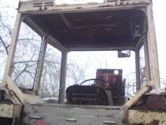

Ramka tylnej szyby do MTZ-a Jako nowy użytkownik przede wszystkim chciałym się przywitać :). A teraz do rzeczy. Trochę odświerzę temat, ponieważ mam na oku MTZ 80, ale sprowadzony z Anglii i kabina jest bez ramki szyby tylnej. Zauważyłem, że kabina jest inna niż ta typowa duża kabina w MTZ, dlatego chciałbym się dowiedzieć czy można znaleźć części do tych angielskich kabin bo cała reszta jest identyczna? A może warto zrobić taką ramkę i wstawić pleksi, żeby nie wiało po plecach?
A tu zdjęcie jak to wygląda.

Ramka tylnej szyby do MTZ-a @drewienko
Ta ramka nie wygląda na skomplikowaną, możesz zrobić sam. Nie dawaj pleksi, nie będzie dużo taniej niż szyba, a jak się porysuje, to nic przez nią nie zobaczysz. Jak nie znajdziesz oryginalnej szyby, to kupisz najtańszą o podobnym kształcie i trochę pokombinujesz. Ja tak zrobiłem w C-330, kupiłem szybę za krótką o 3cm i musiałem trochę przerobić, ale wyszło jak oryginał.
Ta z allegro, to ma chyba inny kształt.

Ramka tylnej szyby do MTZ-a ja dzisiaj koledze zrobiłem ramkę do tylnej szyby do mtzeta z profil 20*20 i kątownika 20* 20 koszt materiału 40 zł a szybe dz wstawić u szklarza taką klejoną na uszczelki i będzie wyglądać jak orginał . lepszy by był profil 20*40

Ramka tylnej szyby do MTZ-a Najlepszy jest profil 18X30mm.
Fotorelacja jak ja robiłem ramkę:

Ramka tylnej szyby do MTZ-a Dzięki za podpowiedzi. Przydadzą się napewno, ale nie przy mtz-cie. Zrezygnowałem z zakupu "anglika", bo znalazłem już inny z "normalną" dużą kabiną (w dodatku kompletną).
