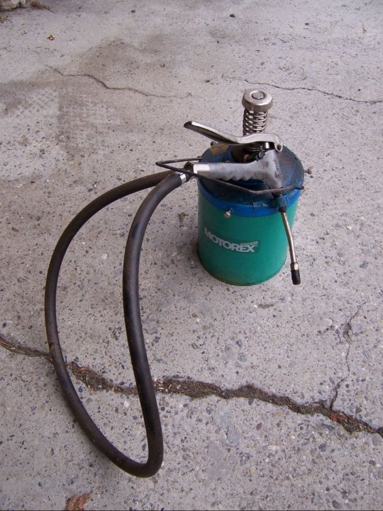

Witam,
Posiadam smarownice ręczną podobną jak poniżej:
Dodany obrazek
mam problem, gdyż muszę ciągle kupować nowe końcówki i nie chcę smarować. Smar nakładam bez powietrza i przeczyszczam wężyk i końcówkę i też nic nie daje.
Z góry dziękuje za odpowiedzi i pozdrawiam

smarownica Mimo że smar nakładasz bez powietrza to i tak spróbuj ja odpowietrzyć. Powinienes miec na głowicy ( ta którą nakęcasz) taka mała śrubke na dole jak dociśniesz tłok to poluzuj ta srubke i powietrze powinno pójsć, jeżeli nie masz mozesz tak zrobic, poprostu zakręć głowice ale tylko troszke, żeby tylko gwint dobrze złapał, nastepnie dociśnij tłoczysko i powietrze pójdzie. Dopiero wtedy próbuj smarowac. Powodzenia

smarownica Końcówki niszczą sie jak je źle sie odpina. Powinno sie lekko złamać i kręcić wokół osi kalamitki, w taki sposób końcówki sporo dłużej działaja. Ale mimo to te na polskim rynku to badziew. Polecam końcowki ori john deera i smarownice też tej firmy. Możesz ją napełnić jak chcesz a ona i tak napąpuje. Koszt w serwisie nie jest jeszcze taki straszny bo 120zł a ile nerwów mniej

smarownica dzięki właśnie nie idzie zdjąć końcówki z smarownika pomyślę coś dzięki za odpowiedzi

smarownica A może masz zapieczone kalamitki, powstaje duże ciśnienie w wężu i dlaczego nie możesz odpiąć końcówki?
