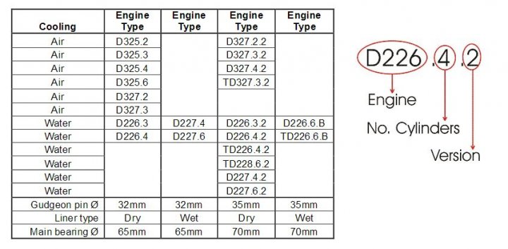

Nie wiem czy sie myle ale może czegoś nie wiem w tym modelu są mokre tuleje ???
powienien  być tam silnik MWM D227-6 a z tego co wiem to silnik mokrymi tulejami miał oznaczenie D226-B6
Ja w swojej 75-14 oznaczenie silnika D226-4 mam suche

erwin2    5
U mojego kolegi w 6812 RS jest simnik D226-4.2  i tam są na bank suche tuleje
a tu takie zestawienie odemnie...
Edytowano przez erwin2
Udostępnij ten post
Link to postu
Udostępnij na innych stronach
Czyli tabela nie końca mówi prawdę , rozbieraliśmy d226-b6 i mokre . Ja w d226-4 mam na szczęscie suche

ptaszyna    170
Czy przyczyną jest za wczesny wtrysk łatwo sprawdzić. Wystarczy spróbować odpalić na zamkniętym gazie (wtedy wtrysku nie ma), gdy silnik będzie kręcił to znaczy że wina zapłonu, gdy nie przekręci tzn,. że problem gdzie indziej.

zukasz    4
literka "B" oznacza mokre tuleje, litera "T" oznacza turbo
np. D226-4, D226-6, TD226-4, TD226-6  sa suche tuleje
TD226-B4, TD226-B6 to sa mokre tuleje
w wszystkich fendach ida silniki MWM z mokrymi tulejami
W Renowkach dopiero w nowszych modelach byly dawane takie silniki gdzies od okolo 1994 roku
W niektorych Renowkach np. 106.54 nawet w 99r byly suche

Karol445    89
Miałem silnik od fendta D226-4 i były suche tuleje więc twoja teoria się nie sprawdza
