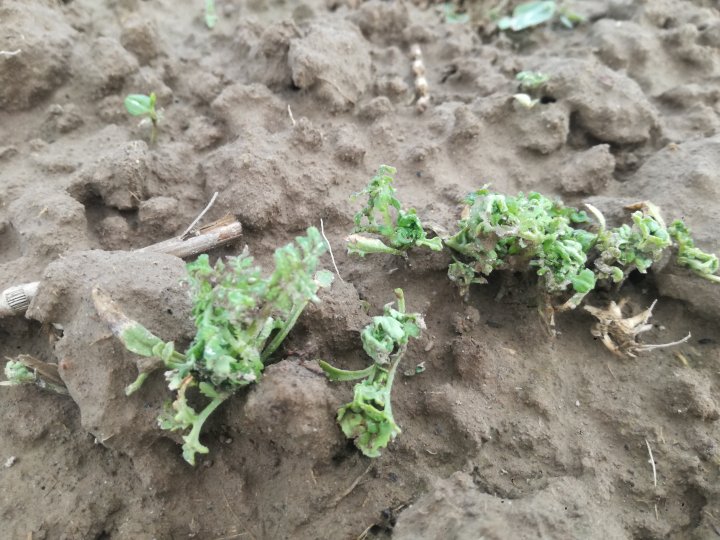

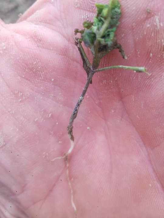

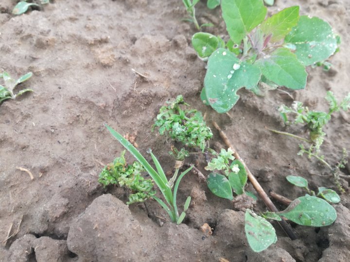

Witam
Mam problem z facelią, działka poszła do likwidacji, poniżej zdjęcia. Stosowałem matazachlor po siewie, czytałem artykuł ,że w Niemczech jest on właśnie stosowany w dawkach jak w rzepaku.
http://www.bartazek.pl/images/ochrona_chemiczna_stala.pdf
Ja zastosowałem 3/4 dawki rzepaku i zastanawiam się czy przez ten środek facelia uschła? Początkowo myślałem, że to wina suszy, jednak po deszczu nic się nie poprawiło. Działka klasy 3/4 zasobność w składniki średnia, nic tylko rosnąć. Przedplonem pszenica jara jeszcze wcześniej rzepak ozimy, po pszenicy jarej był poplon facelia i na wiosnę facelia w plonie głównym ( trochę zły płodozmian bo facelia po facelii , ale nie miała być tam facelia tak wyszło).  Dwa lata wcześniej posiałem facelie na słabszej działce, opryskana była afalonem (niestety został wycofany) zebrałem około 500kg z ha. Dodam jeszcze, że opryskiwacz był wypłukany i facelia powschodziła tylko później zaczęła ginąć.
Edytowano przez Radek88
