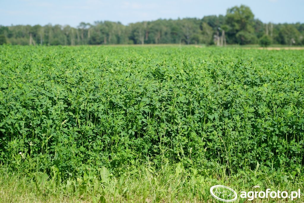

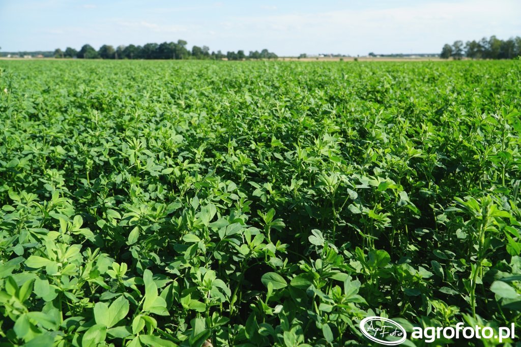

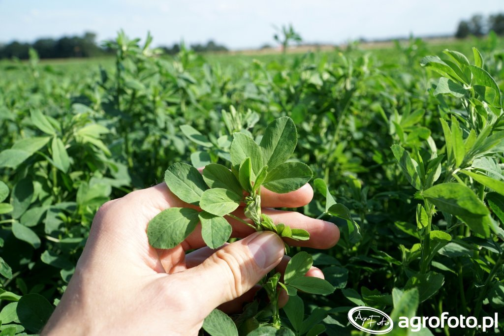

Mamy podobne doświadczenia i obserwacje. W przypadku lucerników wieloletnich to w większości gospodarstw w Polsce nadchodzi (lub właśnie trwa) trzeci pokos lucerny :)
Poniżej kilka zdjęć z lucernika, który jest obecnie użytkowany trzeci sezon. Na zdjęciach rośliny rozpoczynają już zawiązywanie pąków kwiatowych, a to odpowiedni moment na koszenie  :)
