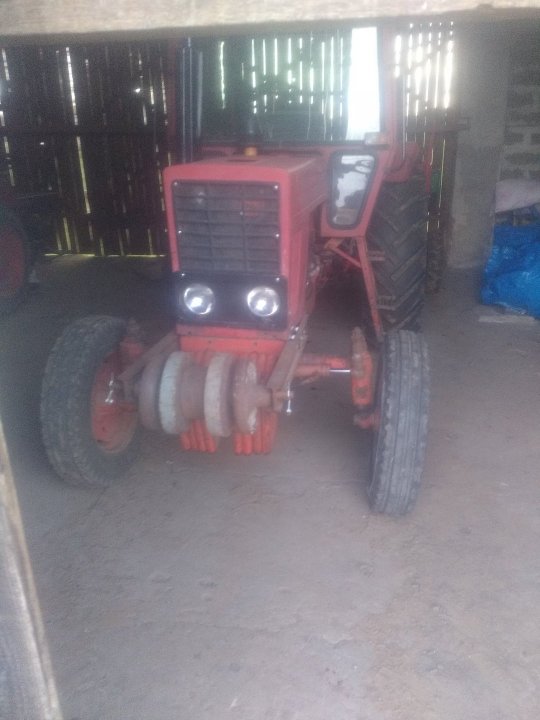

https://www.olx.pl/i2/oferta/ursus-c360-CID757-IDkR77K.html#:a227f3ebf1, tu znalazłem przyzwoitego po zdjęciach bo w orginale, trzebaby go obejżeć , może nie wygląda pieknie ale zawsze można pomalować a przynajmniej widać co to jest
Ja mam właśnie coś z bliżej mnie. https://www.olx.pl/oferta/ursus-c-360-oryginal-CID757-IDkQ0VU.html
Jak oceniasz to ogloszenie?

Pawel_T-25A    22
po zdjęciach dużo nie wymyśle, trzebaby jechać i zobaczyć jak pracuje tylko widać że opony już nie ciekawe

Buszmen11    268
ten ciągnik z aukcji może być mechanicznie ok. opony do niego kpl do wyrzutki to masz najtańsze za 2 tysie, blachy może sie uratuje, jak nie to tysiak z malowaniem musisz liczyć. do tego kabina jesli potrzebujesz ok 2 tysie nowa, plus oleje filtry i drobnostki standard. za te pieniądze co ceni ten ciągnik w mojej okolicy kupi się z kabiną kanciatką. w zeszłym tygodniu obejrzałem 10 sztuk ciągników c 360 w cenie 9-14 tysi. nie było jednego bez dokładki. przeważnie wycieki z podnośnika, z pod klawiatury, opony zużyte albo spękane, jak mechanicznie ok i suchy to albo opony łyse, albo brakuje szyb, drzwi, zaczepów... kupisz za 10-12 tysi i raczej trzeba będzie dorzucić coś do niego. na tak mały areał kupiłbym 40 z układem kierowniczym od 60. im młodszy rok tym skrzynia bardziej grechocze... ale to tylko moje zdanie
