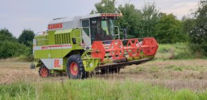

silnik perkins 6 w merkatorze silnik w moim clasie (perkins 6 cylindrowy-mercator 60) na pełnych obrotach cały czas dymi na czarno tak jakby szczelał tym dymem tak pyrkał na czarno, od połowy obrotów do pełnych. Na wolnych niema wcale dymu, nie bierze oleju , pali na dotyk. Kupiłem go 8 lat temu z niemiec i tak było od początku. 3 lata temu robiłem silnik nowe cylindry tłoki pierścienie, głowica podcierane zawory(szczelne nie wypalone), pompę i wtryski robiłem już u trzech fachofców i każdy mówi że jest ok.
pomóżcie co to za przyczyna
