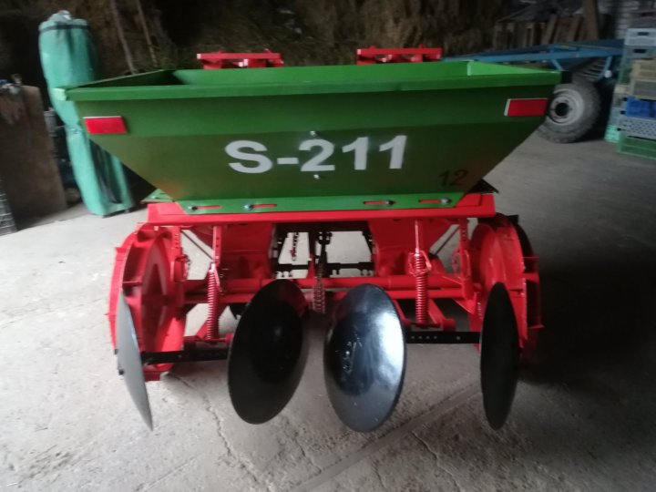

Sadzarki jakie rozstawy między sadzeniakami ma s211/1? Po trzy zębatki z przodu i z tyłu. Albo jak ustawić na 29cm. Pilne :D

to jest 2 czy 4 rzędowy remprodex?
dla 2 rzędowej sadzarki 29,5cm musisz ustawić patrząc od tyłu sadzarki na drugą (licząc od lewej) zębatkę na obu osiach,

Sadzarki U mnie w 2 rzędowej jest że zębatka bliżej traktora ustawiania jest na środkową a ta z tyłu - pierwsza z prawej. Wtedy jest ustawione na 30cm
traktor
1 2 3
1 2 3
redlice
Edytowany przez pawelol111, 03 maj 2013 - 15:04.

Sadzarki czterorzędowa ale to raczej to samo tylko środek cały dołożony i wychodzi 4. A znacie może wszystkie 9 przełożeń? I jakie wyjdą odległości?

Sadzarki Załączony plik  Sadzarka s211.doc   25KB   194 pobrań
Tak przedstawia się tabela - policz ząbki i ustawiaj :)
