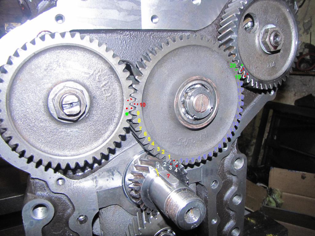

właśnie nie znalazłem ani w internecie ani w katalogu części zamiennych, więc jutro zrobię zdjęcie i wstawię
trochę wygląda jak śruba z wodzika ale ta ma mniejszy stożek i aż 17 klucz

tn_gallery_47453_346_601750.jpg tn_gallery_47453_346_1238930.jpg  są zdjęcia, w końcu

Tu dla niedowiarków którzy myślą że wiedzą lepiej,kilka zdjęć,dzięki uprzejmości użytkownika bobytempelton
Tak ma być:
http://www.fotosik.p...1cb1c16ba1.html
po prawej wtryskiwacze nie wystają, są za głęboko, paliwo z wtryskiwacza wali w ścianki nie w komorę
http://www.fotosik.p...d6cecd0836.html
bukat82
Może tylko i wyłącznie na kołach rozrządu,takie nabijanie znaków to ja widziałem,ale na kole zamachowym nikt znaków 0-I-II  nie nabija,koło jest nieprzestawialne więc nie wprowadzaj kogoś w błąd by ustawiał pompę na czuja,człowiek niczego nie świadom rozwali sobie silnik po kilku latach,ustawianie za dużego konta wyprzedzenia zapłonu skraca żywotność silnika,mam nadzieję że o tym wiesz?na czuja to ty możesz sobie śrubki dokręcać :)
