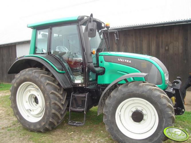

Ooo jaaa, co taka wielka dziura z tyłu miedzy kołem a błotnikiem ? :o A tak po za tym to piękny traktorek :)

To jest resorowana kabinia dlatego jest dziura pomiędzy kołem a błotnikiem :P jest to moja pierwsza fota więc prosze o oceny i komentarze

Zapewne zakupiona w agro serwis. Bo widziałem ze stała na placu trochę czasu. Jakie wyposażenie? Jak wrażenia z jazdy?

te tylnie koła to jedno wielkie nie porozumienie, az szpeca ciągnik - jaki to rozmiar? 34?

70 a 65 różnica już nie jest taka znacząca, ja bym celował w 34 lub nawet 32

z tego co wiem resorowana kabina jest dostępna jako opcja w wersji hi-tech napewo od roku bo wtedy zaczełem się valtrą interesować
@pitti
Zgadza się kupiona w Agro Serwisie. Do wersja hi-tech dołożony został z przodu TUZ, WOM ,wyjście hydrauliki i balast 650kg oraz resorowana kabina, ciężar na koła z tyłu 4x80kg i tempomat. Jazda super, płynie się po drodze :P
@yacenty
Tylnie koła tak wyglądają bo jest resorowana kabina. Wymiary to 540/65/R38
@zetorek5340gr
Jestem bardzo zadowolony. Sprawuje się bardzo dobrze.

amortyzacja kabiny tak zmienia wyglad ciagnika?
Jakie masz w takim razie koła z przodu? 30"?

Amortyzacja kabiny zmienia wyglad ciagnika w taki sposób jak widać na fotce. Zmienia również komfort jazdy.
Wymiary kół z przodu to 440/65/R28.

To rozmiary opon takie jak u mnie...
Jak ja brałem to amortyzacji kabiny nie można było brać do HT bo coś od hydrauliki zawadzało.
Robiłeś już coś w polu? Jak twoim zdaniem zdaje egzamin tryb eco power?

bo wtedy rozdziekacz był mocowany na "sztywno" z tylnym mostwm ateraz jest przymocowany do kabiny i połączonu węzami a tebłotniki to sa takie uniwersalne do N iT i muszą pod nimi zmieśćić się i 38 i 42 stąd taka dziura a jak fatalnie to wygląda w N82 przy kołach 18,4/34 wiem żę ciągnik nie musi aż tak ladnie wyglądać ale to jest okropne brzydactwo :( unifikacja i cięcie kosztów

valtra pracowała przy transporcie i gnieceniu kukurydzy u mnie i sąsiadów oraz orce na polu z pługiem 4 skibowym obracanym. Na polu orałem i Valtra pługu nie czuła, ziemia była średnia, trochę piachu i trochę gliny. Była bez balastu z przodu ponieważ go jeszcze nie było razem z ciągnikiem jak odbierałem. Tryb eco power super sprawa dzięki niemu mam np. 3 prędkości WOM 540, 540E i 1000, oszczędność paliwa, dopasowano moc do wykonywanej pracy.
@zetorek5340gr
cena podstawowa 203 tys. netto zł, spaliła mi 12l/ha przy głębokiej orce prędkość 8km/h

To pali podobnie jak u nas :) .
To równie dobrze można zrobić 1000E. Ja nie włączałem nigdy trybu EP przy pracy z WOM. 4l/h w prasie w zupełności mnie zadowalają :) .

Niewiem czy dobrze myślę ale czy przypadkiem w EP byś miał wyższa moc przy 1560 i większe zuzycie paliwa niż w przypadku trybu power kiedy to 1560obr to już jest stosunkowo niski zakres i przez to moc niższa

W prasie to wystarczą ale w przyczepie samozbierającej potrzeba mi jest 1000 obrotów WOM żeby przyczepa dobrze pracowała.540E będe używał do kosiarki a 540 do beczki Joskin bo tam bardzo wolne obroty WOM są potrzebne.
@lukas120
Dlaczego uważasz że te 3 prędkości WOM są "wirtualne"? takie są nawet oznaczenia, jeśli nie wierzysz to mogę zrobić fotkę ze środka ciągnika

napewno masz oznaczone na jednej stronie 1000obr a na drugiej 540i 540e ale to jest zależne o tego jaki wybierzesz tryb pracy silnika blatego to takie 3w2 faktycznie WOM jest dwuprzełorzeniowy a w innych ciągnikach jesy 3-4 przełorzeniowy
tu mam chyba racje?
