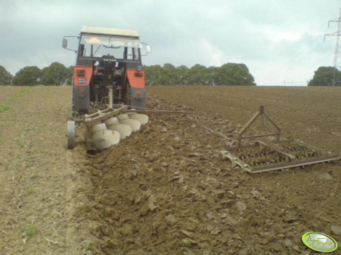

Orka siewna. Ziemia 4 klasy, orka na 25-27cm, zużycie paliwa 12,5l/ha!

też mi się tak wydaje mój 4x30 bierze cały traktor jakim biegiem orzesz 1 czy 2
Udostępnij ten komentarz
Link do komentarza
  • Zaawansowany
  • Cez4R
  • 1 331
Pod górkę na 1, na prostym 2.
Zabiera mniej więcej do pół koła, zależy jak jest ukos, czasem jak jest mocna glina i pod górkę to bierze nawet za traktor, ale wtedy jakoś bokiem traktor ustawia. Można ustawić szerzej ale wtedy brzydko wygląda pole, pierwszy korpus jest trochę krzywy i muszę mieć wąsko 1 skibę ustawioną żeby w miarę wyglądało. Próbowałem założyć nową słupicę, ale orał jeszcze gorzej- nowe są ciut inne, to pług z początku lat 80.
Jak Wam bierze szerzej to jest to więcej niż 120cm, bo kolczatka ma tyle a i tak czasem nie zabiera całości.

Ja mam pług 4 x 35 i też nie zabierał za całe koło w Zetorze 7745 ale specjalnie go zwęziłem żeby lepiej dokładał, lepiej przejechać te parę razy więcej ale mieć pole dobrze zaorane ;)

To chyba ciapkiem go ciągasz ;) Rozstaw kół w Zetorze wynosi około 150cm więc nie jest możliwe żeby pług 120cm brał za ciągnik bo musiałby mieć szerokość ponad 150cm, albo pierwsza skiba bierze z pół metra. No chyba że masz inny rozstaw kół...

Pierwsza skiba zabiera pół prawego koła. Jak kupowaliśmy to mówili, że to jest 4x40cm, ale Tomy uznał, że wie lepiej i się wykłócał że to jest 4x30 i tak napisałem. Niech mu będzie. Prawie cała skiba wystaje poza ciągnik i pług nie jest na maxa rozstawiony bo zaczynał już niedobrze przykrywać jest mniej więcej na 3/4 rozstawiony

No 4x40 to by pasowało że wystaje, może 4x35? Chyba po rodzaju lemieszy da się wywnioskować czy jest 4x30 czy 4x40?
Ten mój to jest 3skibowy od c-360 z doklejoną (w fabryce) czwartą skibą, lemiesze pasują od zwykłego 3 skibowego, tylko odkładnie mam półśrubowe (wyższe i dłuższe) bo ciut lepiej kryją. Mogę ustawić żeby brał równo z kołem ale już wtedy brzydko orka wygląda, Szerokość mam ustawioną na połowę gwintu, jak miałem szerzej to nadciąga traktor i trzeba kierwnicą kontrować a tak jak teraz to na prostym mogę ją puścić :)

tez mam plug 4x30 ciagam go 914 i dzisiaj wlasnie oralem pod pszenice to wyszlo ze pali ok 5 litrow na godzine. i tez mi bierze tak na pol kola mam kolczatke 125cm i jest w zasadzie na styk ;)

O to super oszczędny traktor, z 10l/ha wyjdzie?
Dziś orałem duże proste pole i wyszło ok 11l/ha, dokładnie zmierzę jutro jak zatankuję :) wydajność 0,6ha/h, głęgokość 25-27cm.

Przydała by nam się jeszcze taka kolczatka, ale zapomnieliśmy się zapytać jak kupowaliśmy pług. Na orke jedną skibe będziemy musieli odkręcać bo szkoda zetora tam tyrać podorywkę można z czterema i 3 gdzie nie gdzie się śmiga

Lepszy by był jakiś wał wgłębny czy kruszący od kolczatki, po niej tylko z wierzchu jest twardo a pod spodem i tak miękko. Ta jest zrobiona z 2 podwójnych po 90cm od 3 skibowego pługa. Dobra i taka klczatka bo w miarę pokruszy bryły na glinie i się nie zeschną.
Podorywkę tym pługiem robię Ursusem 4011 na 3. Wtedy dopiero łapie niezłą wydajność :D Do podorywki biorę jeszcze bronę 120cm.
no w tych granicach moze byc. moze 11 nie wiem dokladnie nie mierzylem tylko po wskazniku widzialem ze przez 4 godziny pracy wypalil cwierc zbiornika;) moze i oszczedny ale jak wszystko pojdzie ok to bedziemy wymieniac :P

na wskazówkę nie patrz zawsze z 5 litrów rozbierzności ;) ,a żeby ci 5 litrów w oraniu tylko palił na godzinę to musisz małym biegiem jeździć
