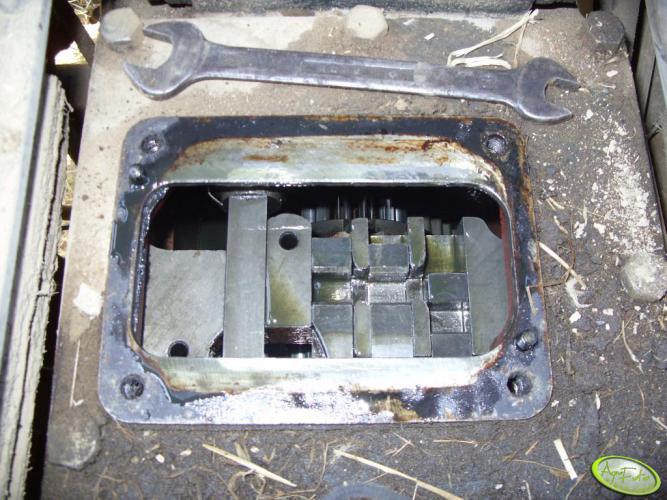

Zakleszczyły sięale 5 minut i jedziemy dalej :lol:

właśnie w zetorze odkleszczanie nie trwa 5 minut tylko owiele dłużej trzeba troche poodkręcać obudowy wyciągnąć osłone chyba że nie masz obudowy w podłodze

Co wy tam cudujecie przeciesz to wystarczy odkręcić wodzik od tego biegu na którym się zablokuje i śrubokrętem poruszyć i po sprawie

Z tym zakleszczeniem to jest roboty. Zanim zdejmie się te obudowy to jst dobre 15min i odkleszczanie 5min ostatnio mi sie przy koszeniu łąki zakleszczył musiałem dokończyć tyłem. Tera też już nie zakładamy obudowy. Raz założyliśmy to na 2 dzień mi sie znów zakleszczył >.> i znów 20min roboty

Ja na skrzyni mam aby obudowe gomowa zdejmuje ja 10 sekund odkrecam 4 sruby i tyle roboty

bez przesady z tym zakleszczaniem nie jest tak żle zdaży się raz na jakiś czas wiec po co mam przecinać osłone w tym roku jeszcze nie udało mi się zakleszczyć więc przetne i będe czekał aż się zakleszczy.A może wiecie jak jest z wodzikami widziałem jak gość odkleszczał c 360 poruszał wodzikami i gotowe

U mnie jak sie zakleszczy Zetor to odkleszczam tak jak w C-360 czyli odkręcam odpowiednią śrubke tą która jest nad wodzikiem od zakleszczonego biegu i srubokrętem nastawie wodzik tak aby sie odkleszczył, nie trezba odkręcać tego wszytkiego jak jest przedstawione na zdjeciu.

Moim zdaniem aby zakleszczyć biegi w Zetorze to chyba trzeba być wybitnym specjalistą. W moim 5211 tylko raz się udało
Tedi jest na to bardzo prosty pomysł wystarczy przeciąc tą obudowe osłone na podłodze szlifierką na pół w poprzeg i wtedy nic nieodkręcasz zdejmujesz tylko tą gumę z podłogi i obudowa zchodzi sama bez rzadnego zkręcania tylko musisz ją przeciąć i niemusisz tego wszystkiego odkrecać ja tak zrobiłem
ja też mam przecięte i sciągam tylko te gumy
Ja robie dokładnie tak samo jak Ty Marcin w zetorze jest ta sama zasada odblokowywania jak w 360. niewiem po co wy to wszystko odkręcacie
Najczęściej odkręcam tą 2 od lewej śrubkę jak tu sie zakleszczy to jest 5min roboty ale jak gdzie indziej to już nie jest tak hop siup
Ja mam coś przetartego w zetorze i to nie moja wina, że sie zakleszcza, ale w tym roku wszystko będziemy robić na tip top ;]

u mnie jest cos na listwie od 1 i R bo zawsze tam sie zakleszcza. jak z jedynki zbijam
ja mam klucz nasadowy i aby chodniczek podnosze odkrecal odpowienia srube ;)

Ja mam luz na 'kamieniu'-tej końcówce drążka zmiany biegów, jest do tego powycierany sporo, poprzedni właściciel robił reomnt skrzyni i wodziki są jak nówki tak samo jak te oddzielające je kawałki żelastwa. Poprostu kamień jest mniejszy niż powienien być i na dodatek mi sie kręcił wokół osi na drążku, dopasowałem na ciasno gwoździa i mam spokój, ale i tak bede kiedyś musiał ze skrzynią coś zrobić-wyje mi 3 bieg i hamulec skrzyni chyba nie działa do końca...

może wiecie który wodzik jest odpowiedzialny za co jak sie nie mylę to jest ich pięć

1 od reduktora i jeden od wałka
trzy w srodku sa na przemian
I I I
5,4 2,3 1.R

Ja jeszcze ani razu w swoim Zetorze niezablokowałem biegów :P A co do tej blachy to chodziło mi o tą cienką co leży na niej ta guma z podłogi z której wychodzą dżwigienki. Po co to wszystko zdejmujecie jak wystarczy wykręcić wodzik i przepchnąć śrubokrętem

mi ostatnio często zakleszczają sie biegi odkąd założyłem tura, osłon niemam to w kabinie strasznie głośno się zrobiło, a zakleszczają się biegi bo mam wytarte wodziki a wszczególności ten od reduktora

mój zetorek też się zakleszczał , kupiłem nowe wodziki < te zatrzaski> i mam spokój
biegi wchodzą ciasno jak u nowego i nie ma mowy o zakleszczeniu :)

Dokładnie ogłuszenie wyjąć obudowy wyjąć osłony szybciej w 60 od kleszczysz tylko odkręcać wodziki i dłubać śrubokrętem :D No chyba ze już ktoś tak zakleszczy że trzeba pokrywę zdejmować :)
