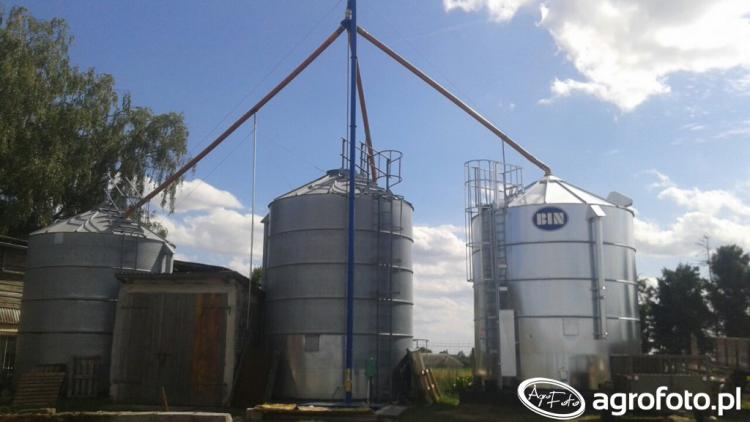

    Przenośnik pionowy Dozamech i Bin 60
    Nowe nabytki .Czekamy na rzepak :)

    jaka wydajnosc i wysokość no i jak sie sprawuje??
    Wydajność najlepszą ma przy pszenżycie/rzepaku (6 ton w niecałe 20 min) Na jęczmieniu gorzej wiadomo bo hahle są to 6 ton koło 35 min sie zwala. Wysokość 12m.. no jak narazie rewelacja, tylko sypać :)
    No to jest dobra wydajność jak na 12 metrów.
    Jak na zastępstwo dla dmuchawy, to jest bardzo dobra :)
    Ja mam dmuchawe ssaco tloczaca z dozamech 11kw i myślę że na wysokość 12m to pewnie ze 2 t/godz by wyszło. Chce postawić silos 150 ton i właśnie zastanawiam się czym go zasypywac. Kubelki drogo wychodzą.
    No z dmuchawą Konskilde u mnie 6 ton to też koło godzinki, tylko że blisko silosy i niezbyt wysokie. Też zastanawialiśmy się nad kubełkami lub żmijką 12m (do góry silosa), ale dostaliśmy dobra ofertę tego przenośnika bo ma większy kosz i silnik 5,5Kw, także się opłacało.
    widze ze kosz zasypowy masz wkopany w ziemie. tak musi byc czy poprostu tak chcieliście?? ja wolałbym poprostu postawić na betonie.
    A jak ty przestawiać kierunek zsypu zboża żeby leciało do odpowiedniego bina? Nie widzę drabinki.
