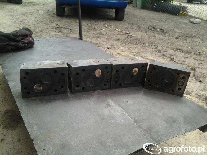

    Głowice ursus c- 355
    a tak prezentują się głowice po 5tys mtg :D ciągnik przez ostatnie 500mtg sapał a na pokrywach głowic żygał olejem.

    ja w c 355 po remoncie silnika nabiłem 820 mtg wymiana oleju co 150 mtg i mam problem bo ginie mi woda a dokładnie wygania przelewem wode a mam na przelew założony wężyk i butelka przywiązana jak butelka jest to temperatura wody się trzyma dobrze bo mam wiatrak zetora ale raz jak kosiłem po dołach i wyleciała butelka to o mały włos bym go zagotował     :wacko: co może być przyczyną ? głowice sprawdziałem były wymienione tulejki wtryskiwaczy i jedna nowa głowica bo stara była nie szczelna i co dalej robić ?!!?
    Na uszczelkach pod głowicami żadnego śladu nie było uszczerbku/? Skoro wyganiało ci wodę przelewem to ewidentnie tłok bije powietrze do układu chłodzenia, po zdjęciu głowic tuleje w bloku są równo osadzone? masz w nim termostat? Dużo i szybko ci się napełnia ta butelka? Ogólnie jak się daje po obrotach, to zawsze trochę wody wygoni, pompa poda, chłodnica kanalikami nie nadąży pobierać i leci rurką przy korku, a gdy chłodnica jest stara i ma pozapychane kanaliki to już w ogóle leje nadmiarem,

    po  zdjęciu głowic wszystko ładne tylko lekki nagar  tuleje równo są osadzone mechanik też  sprawdzał i powiedzał  że wszystko w porządku  z osadzeniem tuleji termostatu nie ma
    w godzine to z 1,5 litra wygoni zależy w jakiej pracy
    chłodnica  w  tamtym roku była nowa zakładana
    i sprawdzałem jeszcze  w taki sposób  że jak zdejme  pasek z pompy wody to woda podskakuje do góru /  tworzą się bąble o w  taki sposób jak na  tym zdjęciu http://www.agrofoto....59-ursus-c-355/
    no to w takim razie ewidentnie bije kompresja do wody, może któraś tuleja pęknięta

    @Rolnik2517 Jak przegrzałeś czy doszło zagotowania mogło przypiec oringi na tuleji i woda idzie do oleju bo skoro ci go ubywa,jak głowica w porządku chyba że masz wyciek z któryś w kraniku ale nie było by tych bąbli i podskakiwania
