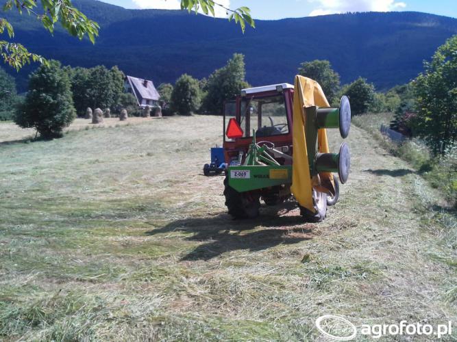

    Władkiem zgoliłem w zeszły tydzień (łącznie u siebie jak i po usługach) jakieś 10 hektarów :) awaria jedna jedyna to wężyk od paliwa do wymiany no i poszły przez kamienie niecałe 3 paczki noży ;) Nikt mi nie powie, że ten silnik można przegrzać, bo pracował w 35 stopniach i nic a nic z takich rzeczy mu nie było :)

    Władek jest niezastąpiony wiem bo sam mam i pracuje na 20 hektarach przechodzi takie katusze ze glowa mala
    Mógłbys zrobić dokładne zdjęcie mocowania siłownika i podać jego wymiary? Sam robiłeś czy to jest oryginalne składanie.
    dolanczam sie do prośby bo mam ochote na skladana kosiarke do zielonki
    No to ile złapał Ci w tych 35 na słońcu temperatury ? mój o godz 20 w krzach po przejechaniu 5ciu razy w koło miał juz 100*C
    Paweł, a cylindry masz czyste? Może nie chłodzi go odpowiednio i stąd się grzeje?
    Jak są żeberka czyste to nie ma prawa złapać temperatury. ;)
    Ale słuchajcie panowie u mnie ciągnik musi być czysty nie ma opcji że są żeberka brudne bo przynajmniej dwa razy w sezonie ma otwierana pokrywę od wentylatora i czyszczę wszystko :) ja rozebrałem silnik teraz 2 dni temu i kupiłem pierścienie bo od nowości nie miał nic robione i teraz mu założę pierścienie i moze coś pomoże bo stare pierścienie maja luzu 0,5cm a nowe prawie nic także może stąd się grzać mój rusek jak on potrafi złapać 70*C okresie jesiennym czyli w orkę na zimę to ja np orze w listopadzie
