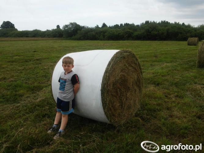

mareknh 40 Napisano Czerwiec 29, 2015 Zaawansowany 40 851 Jaka prasa? Dobrze idzie folia czy nie bardzo? Udostępnij ten komentarz Link do komentarza
piotr78j 13 Napisano Czerwiec 29, 2015 Zaawansowany 13 156 prasa metal-fach. Udostępnij ten komentarz Link do komentarza

piotr78j 13 Napisano Czerwiec 29, 2015 Zaawansowany 13 156 kupione z allegro ( probka 75 zł. 100 metrów) .Ustawione na 3 pelne owiniecia. Udostępnij ten komentarz Link do komentarza
simson2812 423 Napisano Czerwiec 29, 2015 Zaawansowany 423 5262 Robiąc kiszonke można raz owijać folią na owijarce więc zyskujemy około 5zł i mniej roboty przy otwieraniu Udostępnij ten komentarz Link do komentarza
piotr78j 13 Napisano Czerwiec 29, 2015 Zaawansowany 13 156 zyski sa - nie trzeba sznurku lub siatki. W kiszonce -owijasz pojedynczo folią. A przedewszystkim zysk na czasie .Opłaca sie. Folia 1000 m. cena w granicy 430 - 450 zł. Z rolki owija sie srednio 100 bel- koszt balota 5 zł Udostępnij ten komentarz Link do komentarza

morfi81 30 Napisano Czerwiec 29, 2015 Zaawansowany 30 761 W tamtym roku zrobiłem na próbę 3 bele sianokiszonki taką folią zamiast siatki i foliowałem połową folii z foliarki. Sianokiszonka nie była ani trochę spleśniała, a jeszcze jak już sprasowałem to spadł deszcz i dopiero ofoliowałem. Udostępnij ten komentarz Link do komentarza
Genius9872 400 Napisano Czerwiec 29, 2015 Zaawansowany 400 3557 no fajny pomysł tylko siano suche w rolkę i plus ta folia to nie bardzo ...... siano musi oddychac bo inaczej będzie smierdziało ....kiszonke owszem ale siano odpada ono nie moze byc zbite za mocno, a o foli juz nie wspomne ... Udostępnij ten komentarz Link do komentarza
kamil1616 41 Napisano Czerwiec 29, 2015 Zaawansowany 41 781 Jeżeli raz owiniesz folią to bela sianokiszonki do wyrzucenia. Owijałem kiedyś słomę po 1 razie i przemakała po bokach więc sianokiszonka zgnije. Jedyna oszczędność przy sianokiszonce to jak w viconie owijarka 3d owija trochę inaczej to tam można pewnie zaoszczędzić a zwykłą to się nie uda Udostępnij ten komentarz Link do komentarza

simson2812 423 Napisano Czerwiec 29, 2015 Zaawansowany 423 5262 Może jakąś słabą folie miałeś bo kolega kiedyś owijał bele w sobote w nocy i nie spodziewał się że będzie tyle bel i miał mało foli więc owijał tylko raz i mówił że każda bela była idealna zrobił tak ponad 20 szt Udostępnij ten komentarz Link do komentarza
galinek3140 103 Napisano Czerwiec 29, 2015 Zaawansowany 103 827 U nas kiedyś tak owijaliśmy 3 pokos i wszystko było ok belki po prasie metal fach owijane sznurkiem i owijaliśmy raz aby zaoszczędzić i wszystko było ok. a tym bardziej będzie tu ok bo masz już 3 warstwy foli + teraz owiniesz to 12 obrotów na owijarce i nie ma mowy żeby coś się popsuło ale pod warunkiem ze nie będzie uszkodzeń mechanicznych foli lub przez gryzonie czy zwierzaki Udostępnij ten komentarz Link do komentarza
sliczny24 3 Napisano Czerwiec 30, 2015 Nowicjusz 3 47 dziwne tyko jedna bela folią owinięta a reszta sznurkiem Udostępnij ten komentarz Link do komentarza
piotr78j 13 Napisano Czerwiec 30, 2015 Zaawansowany 13 156 po prostu sie skończyła i trzeba było te pare bel owinąć.A w metal fachu nie ma miejsca na dodatkową role foli czy siatki. Udostępnij ten komentarz Link do komentarza
