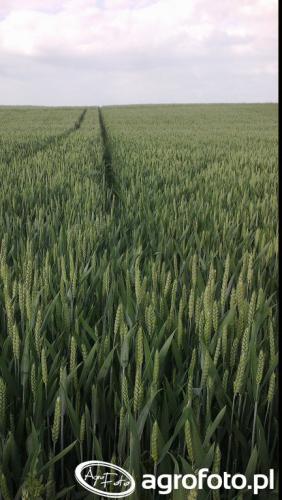

    Pszenica ozima Linus

    Ładna, zdrowa bardzo. Będzie sypać ;)
    Dobrze plonuje ta odmiana?
    możesz opisać agrotechnikę bo wydaje mi się że mu linus ma dużo krótsze kłosy.
    pracus74 ja korzystam z wynikow COBORU i wynikow regionalnych
     http://www.coboru.pl...aktodmiany.aspx
    marasp
    jesien:
    npk 8,20,30 250kg
    siew 12.09 280 szt/m2
    zwalczanie chwastów, mszyc + mikro
    wiosna
    saletro-siarczan 160kg
    saletra 400 w dwoch dawkach
    2 x od grzyba + mikrelementy siarczan + mocznik
    1 x skracanie
    poprawka na samosiewy rzepaku
    Jak masz jakies pytania pisz na PW
    Miałeś tą pszenicę już kiedyś ? Ja mam posianą po rzepaku Juliusa, Linusa i Ostrogę. Każdy mówi że linus dobrze plonuje ale na oko to najlepiej julius i ostroga a dalej linus, ale one ponoć tak mają.
    pierwszy rok go mam, po dobrym przedplonie wyglada rewelacyjnie. Po pszenicy juz slabiej ale to norma. Podobno jest jedną z lepszych odmian do siewu po pszenicy, potrafi dac do 0,6 t z ha wiecej od niz wzorcowe odmiany, jedynie Speedway go przebija.
    Dziwne bo u mnie tak wyglądała ze 3 może 4 tygodnie temu. W moim rejonie niestety susza zrobiła swoje, zwłaszcza te temperatury po 35 w cieniu. Deszcze już niewiele jej pomogły. Z drugiej strony za 2 tygodnie żniwa a ona u Ciebie całkiem zielona?
    Zdjęcie jest z 14 ale czerwca. Teraz to tak pewnie już nie wygląda ;)
    to zdjecia zaraz po wykłoszeniu z 14.06
    nom zagapiłem się :)
