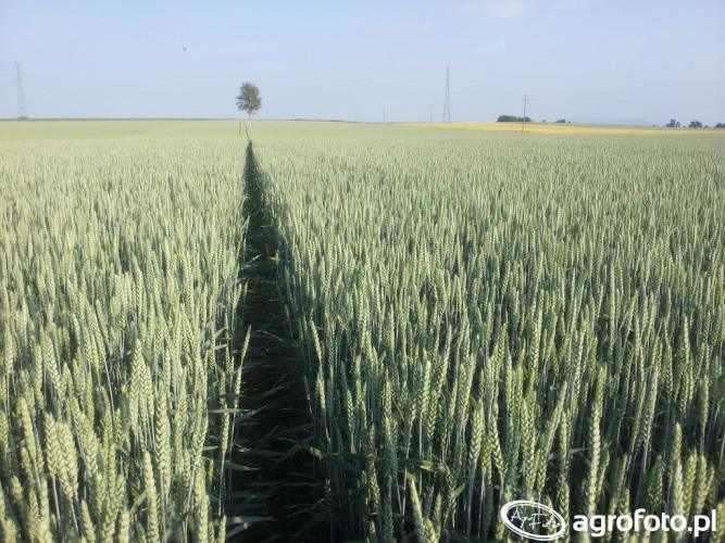

Pszenica ozima Cubus 2015-06-11 (stanowisko po rzepaku)
  • 3466 wyświetleń
Termin siewu 2014-10-12, obsada 290 roślin/m2.
Wykonane zabiegi:
- Pod korzeń 200kg/ha Padcor Ultra 9 (9-25-25-2, N-P-K-S)
- Na chwasta 2l/ha Boxer 800EC, 0.1l/ha Legato 500SC, 5g/ha Glean 75WG
- I dawka azotu 200kg/ha Saletra ZAKsan (32, N)
- I Antywylegacz 0.3l/ha Moddus 250EC + 0.5l/ha Stabilan 750SL + 2.5kg/ha odżywka OSD
- II Antywylegacz 0.1l/ha Moddus 250EC + odżywka 4l/ha EKOflora + na robaka
- II dawka azotu 150kg/ha Saletra ZAKsan (32, N) tydzień przed kłoszeniem
- I na grzyba 1.7l/ha Capalo 337SE + odżywka 4/ha EKOflora
- II na grzyba 0.5l/ha Dobromir 250SC + 0.3l/ha Duett Ultra 497SC + odżywka 4l/ha EKOflora + na robaka
Planowane zabiegi:
- III na grzyba 0.7l/ha Syrius 250EW + odżywka 4l/ha EKOflora + na robaka
Plon: 10.2t/ha (zważone)

Teoria: od początku kłoszenia, gdy szczyt kłosa wyłania się z pochwy i ukazuje pierwszy kłosek do zakończenia kłoszenia, czyli momentu, w którym kłos jest całkowicie widoczny (BBCH 51-59)
Moja praktyka: chwilę po przekwitnięciu pszenicy + nie ma prawa być wysokich temperatur, wtedy można więcej zaszkodzić jak poprawić...
Do kiedy najpóźniej robicie T3?
Udostępnij ten komentarz
Link do komentarza
  • Użytkownik
  • didek
  • 0 79
Zazwyczaj są to niskie dawki Ammo Super 100EW lub Danadim 400EC.
Robactwo jest bardzo przebiegłym nośnikiem chorób ;)
Co dajesz na robaka 2 razy ? ;)
Link do komentarza
  • Zaawansowany
  • lesbycool
  • 13 554
właśnie coś mi nie pasi taki kolor przy tak małym N no chyba że to jest 1 albo 2 klasa to jeszcze zrozumiem :D
Link do komentarza
  • Użytkownik
  • didek
  • 0 79
- Stanowisko po rzepaku
- Wapnowanie pola w roku 2012
- Klasa ziemii 3a
Link do komentarza
  • Użytkownik
  • didek
  • 0 79
Pszenica jest na magazynie, ale na pewno sypała ponad 9t/ha :rolleyes:
jaki plon kolego?
